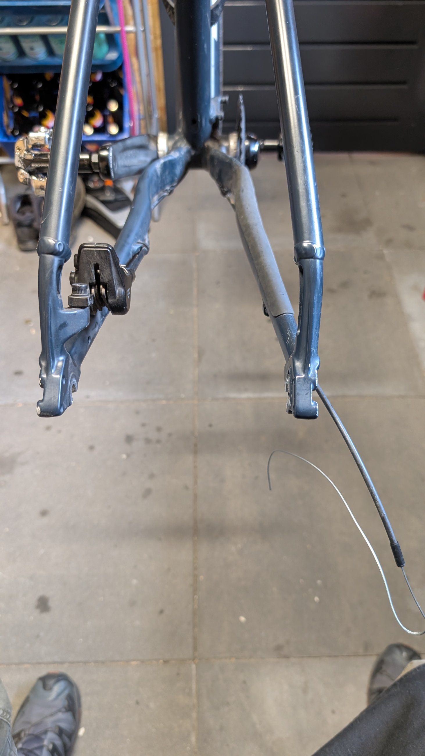

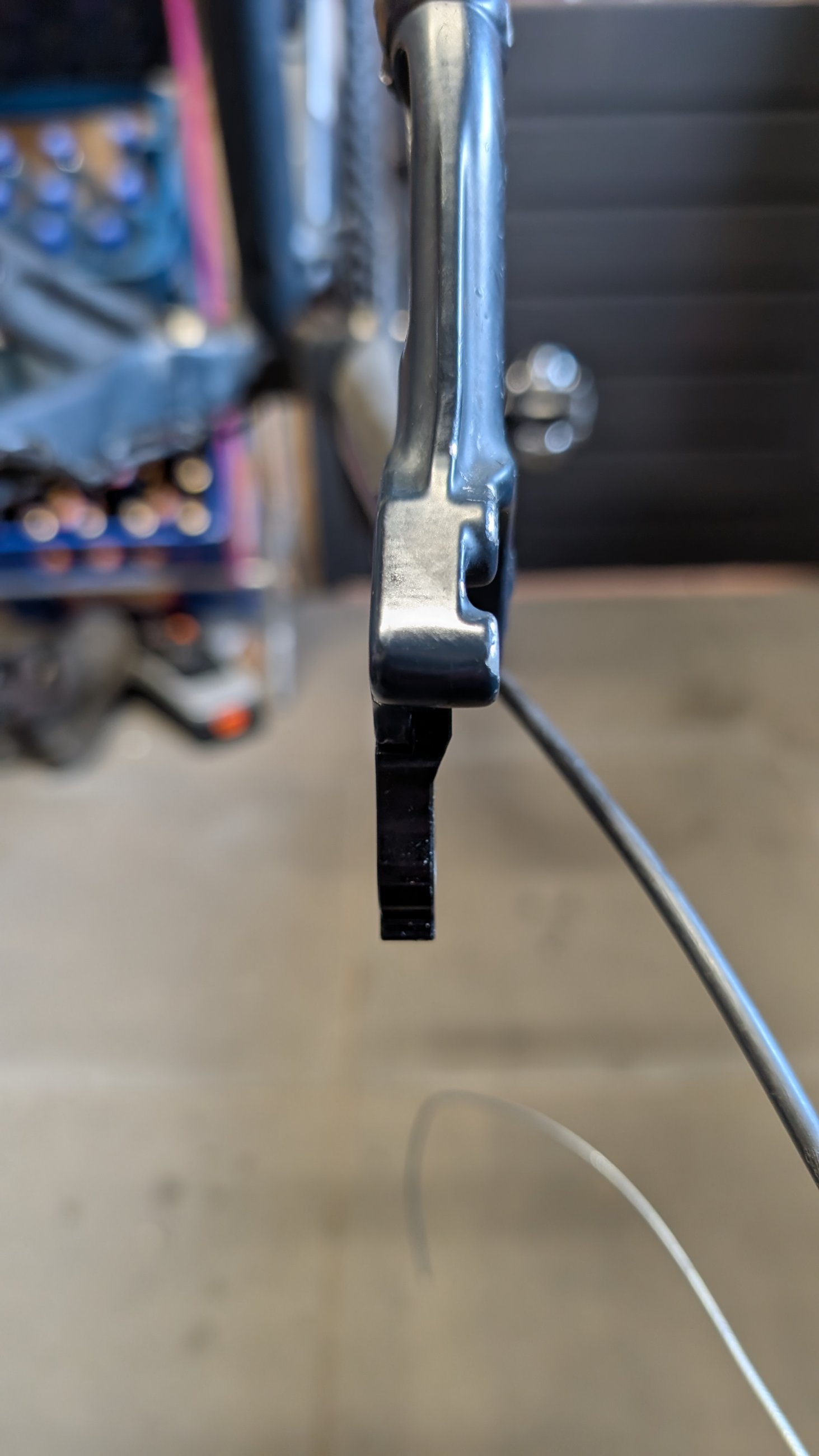

Hallo Bike Liebhaber
Bin schon lange nicht mehr im Forum gewesen habe doch mal wieder eine Frage>
Von meinen Freund das Trek Bike Alu hatte einen Starken Sturz gehabt.
Sein Schaltwerk und Schaltauge haben sehr gelitten.
Boost Rahmen Noch der 141 mm Boost mit der Schieblehre 140,5 gemessen !☝️🤷‍♂️
Habe alles neu gemacht Die Kassette Kette Schaltauge Schaltzug etc..
bekomme die Schaltung einfach nicht sauber eingestellt Springt von oben oder unten einfach immer zwei zähne hoch oder eben runter.
Vermute das der Rahmen an der hinteren Brücke einen mit bekommen hat .WENN JA habe kein Spezialwerkzeug um den Alu Rahmen zu richten Tipps von euch oder Ideen wäre ich sehr dankbar.!!!

BLack Under Danke erstmal , was tun wenn das schaltauge nun in diesem Fall Neu ist (montiert). Kann es dann sein das die Schaltaugen schief aufgeschraubt werden an die (eventuell verbogene Brücke Aufnahme vom Schaltauge) und ich dadurch immer noch schalt Probleme habe ? Rahmen Schief vom Sturz? Kann ich das denn auch irgendwie ermitteln?
Habe mir jetzt mal für die Werkstatt doch ein Werkzeug bestellt damit muss es deutlich werden.:
https://www.amazon.nl/PEESHON-Verde...&pd_rd_r=51c4bd30-fc6b-4a48-baa4-2a42b268d057
