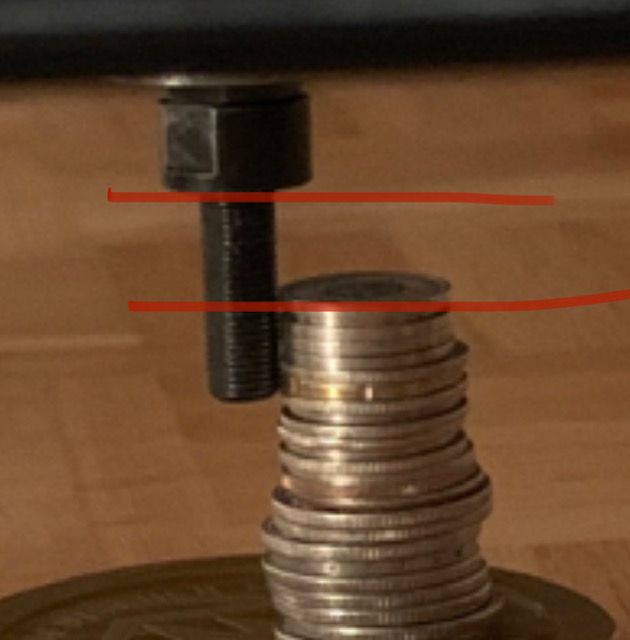

Jetzt habe ich mich bisher noch nicht wirklich mit Laufradbau beschäftigt und habe dementsprechend auch keine Zentrierlehre zur Hand. Aber ich habe da mal improvisiert:
Ausgehend davon habe ich dann den Abstand zwischen Fußboden und Kontermutter (mit Hilfe von Münzen) festgehalten. Dann das Rad umgedreht und den Abstand zur untersten Mutter verglichen. Wenn die Felge richtig und auf gewöhnliche Weise zentriert ist müsste der Abstand zwischen Fußboden und unterster Mutter doch in beiden Fällen gleich groß sein? Aber:
Auf der Seite ohne Ritzel ist die Mutter einen guten Zentimeter weiter vom Fußboden entfernt!
Täusche ich mich oder ist das eher ungewöhnlich? habe ich damit die Ursache für den außermittigen Sitz des Laufrads gefunden?
