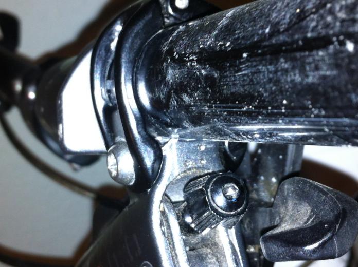

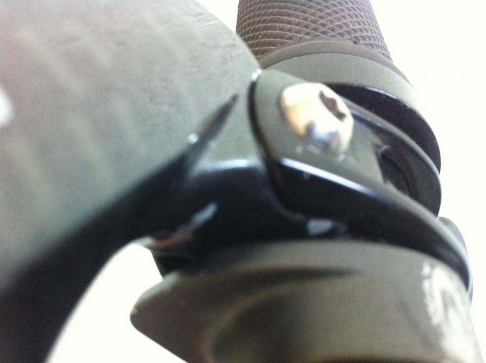

Ich hoffe das ist soweit gut sehn was ich mein das Bild ist jetzt aber vom rechten Bremsgriff.
Da wo es etwas weiß ist,
ist auf der linken Seite ein kleines Stück rausgebrochen
aber sitzt trotzdem Bomben fest

Ideal wäre natürlich ein Bild der konkreten Beschädigung am Bremshebel, wenn es geht auch nicht von so nah aufgenommen, da erkennt man ja nix.
Soweit nicht schlimm,
ich hab se ja fest am Lenker dran,
ich kann se jetzt leider nur nicht mehr
nach oben oder unten verstellen.
Aber danke trotzdem.

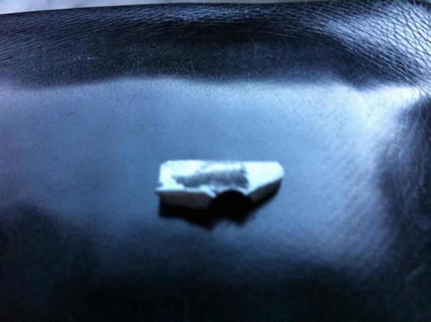

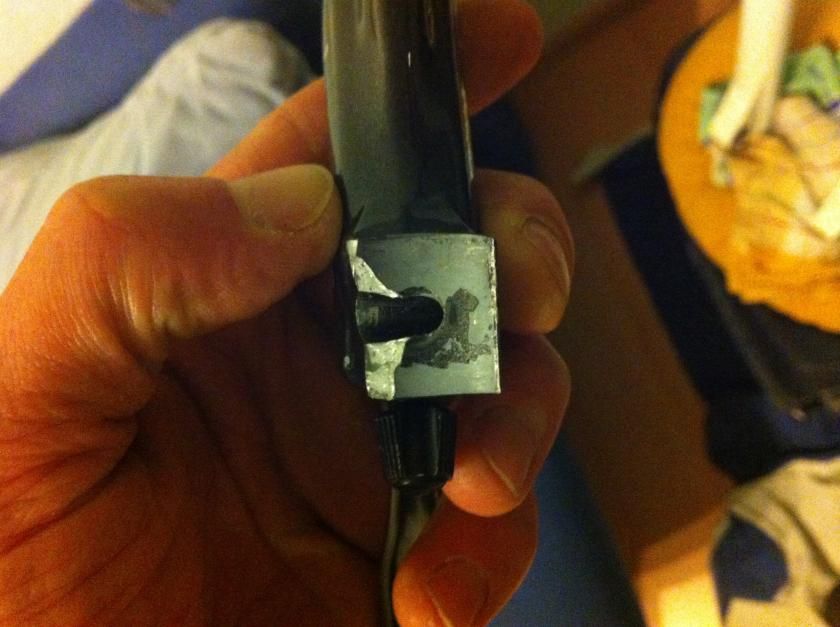

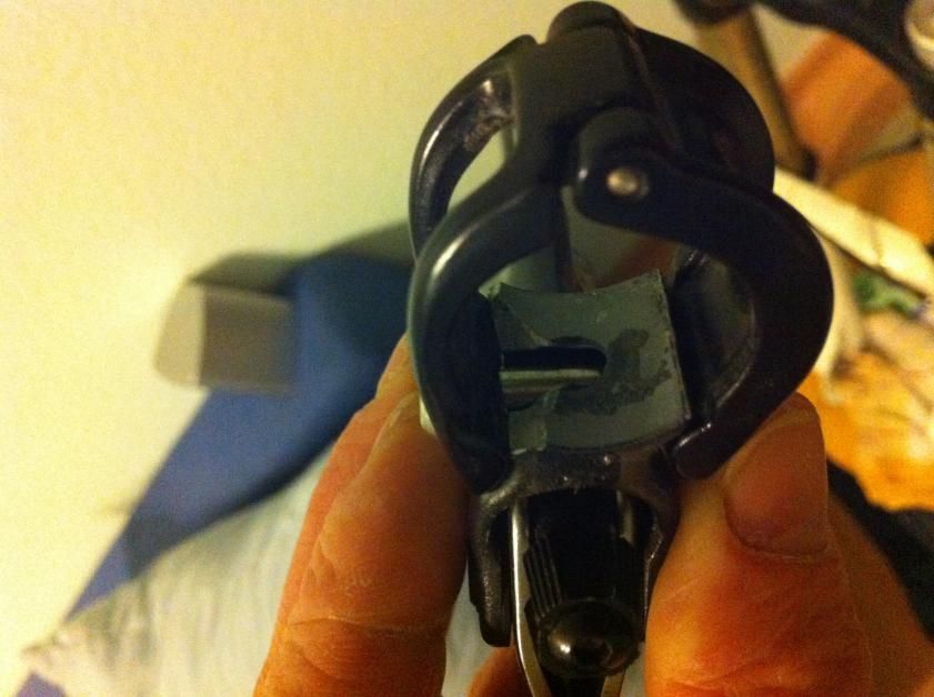

Hier hab ich mal die beschädigte Seite der Bremse,
fest ist se auf jeden fall also bewegt sich keinen mm
egal in welche Richtung man zieht drück macht und tut

Ah, jetzt kann mans gut erkennen.
Hm... schwierig. Vermutlich kann der Hebel während der Fahrt nicht weg, dennoch ist die Integrität der Befestigung schon recht schwer geschädigt.
Nur um auf Nummer sicher zu gehen würde ich den Hebel höchstwahrscheinlich auch tauschen. Kostet nicht die Welt und Du kannst ruhigen Gewissens weiterfahren. Insbesondere da man eine Code ja nicht gerade für ein XC Bike verwendet, kann eine ausgefallene Bremse schonmal wirklich böse nach hinten losgehen.
Ich habe auch ne Matchmaker-Befestigung und finde das schon riskant so zu fahren. Mit der Zeit wird sich das Ausarbeiten und lockern oder lösen. Griff austauschen(Gehäuse würde ja reichen) ist auf jeden Fall die bessere Lösung. Wenn der Griff bei einer Notbremsung schlapp macht kann das übel ausgehen!
