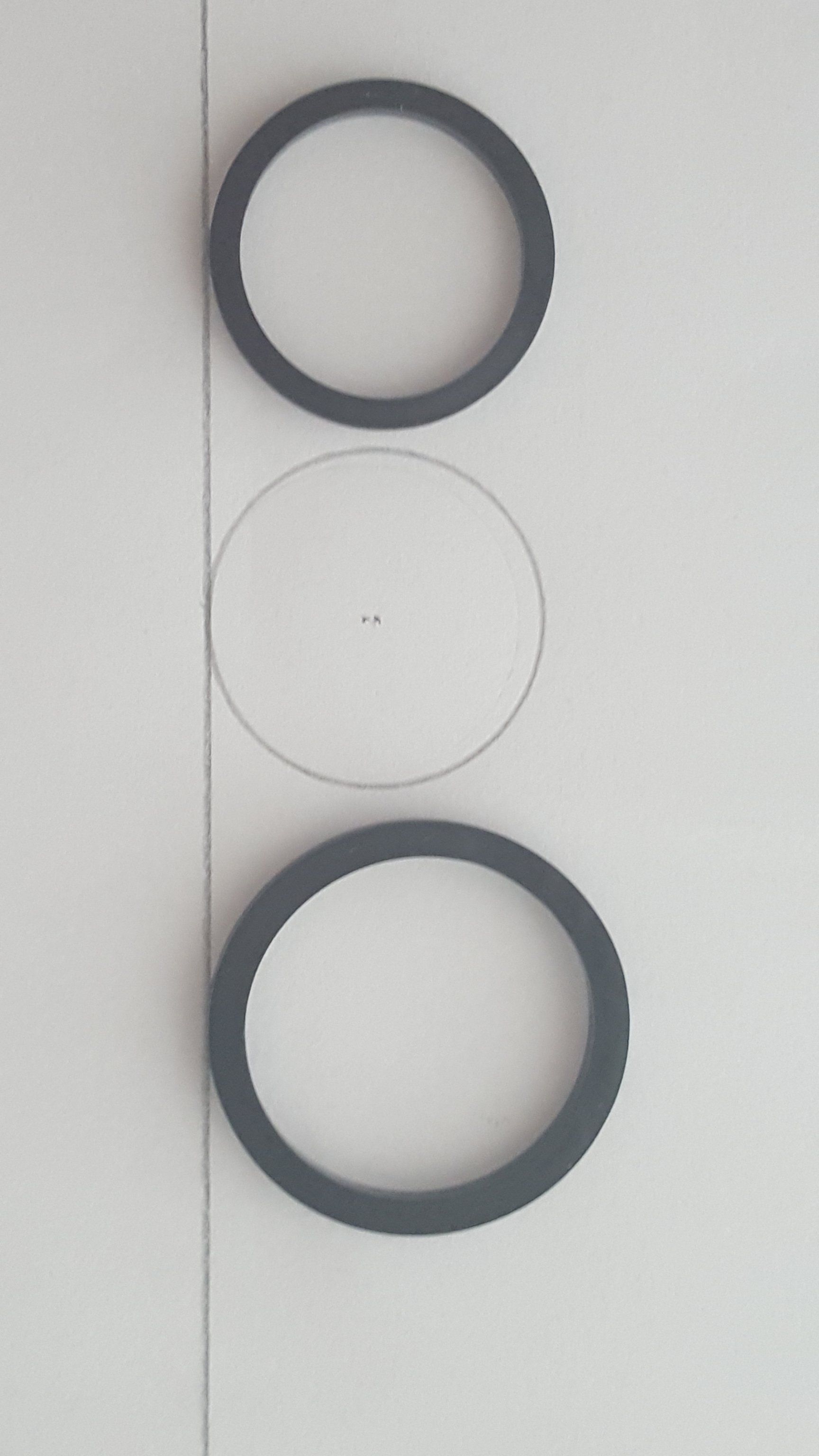

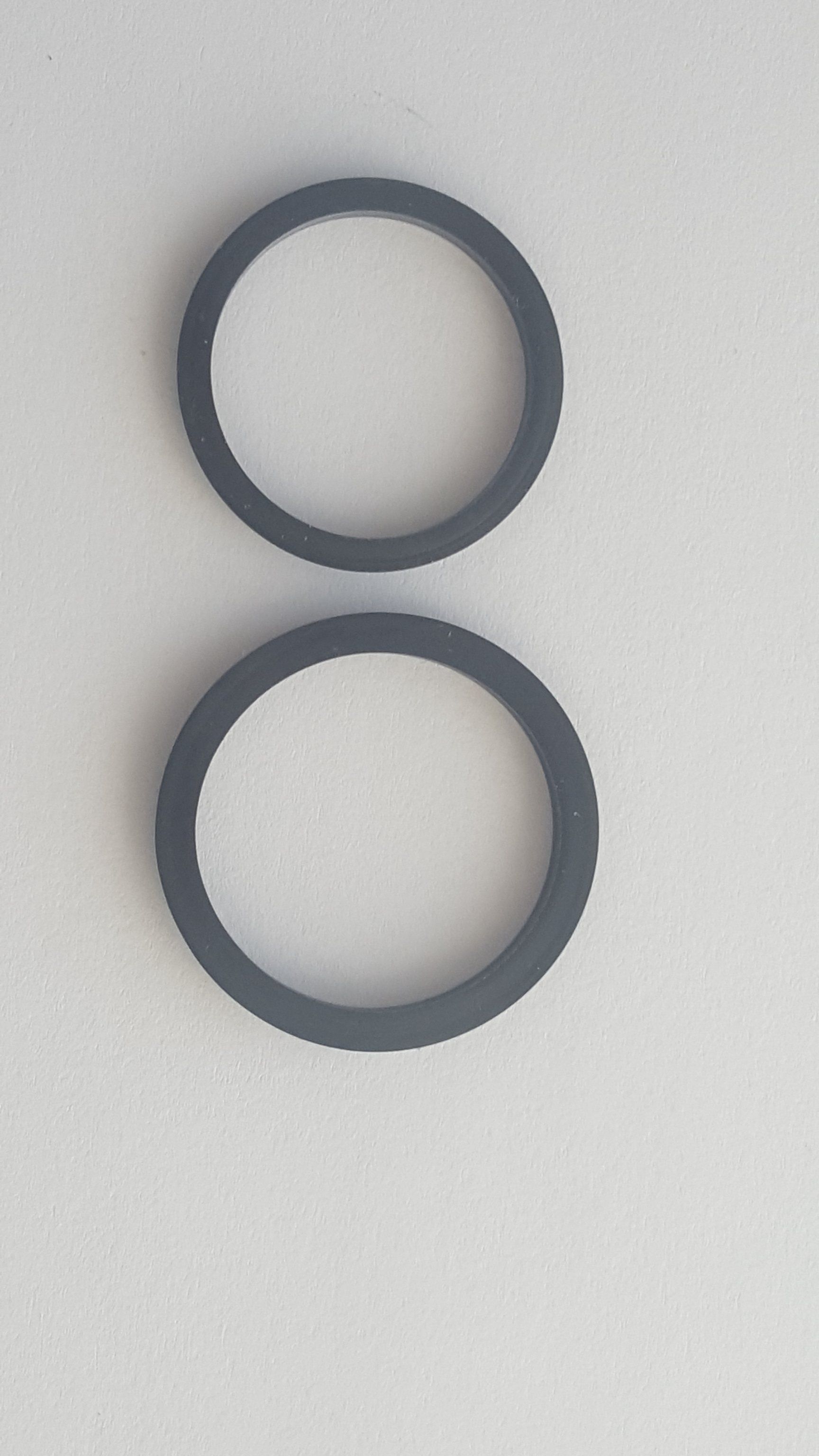

Hier ein schneller Beleg für die Aussagen von @Mr. Tr!ckstuff und @Basti138 für die Quadringe einer DOT-Elixir5: oben der unbehandelte Quadring und unten nach ca. 12h im roten Shimano-Öl.

Zumindest vieeeel langsamer. Der zweite Quadring mal in was die Küche so hergibt (Olivenöl, Rapsöl) gelegt und vorher Maß genommen (Bleistiftkreis). Also eindeutig ist der stark gequollene in Shimano-Öl, der andere in Pflanzenöl fängt minimal an. Beide Pflanzenöle aus der Küche sind dickflüssiger als das Shimano-Öl und das müsste stören, weil während des Leerweges das erst einmal durch die Leitung und dünnen Kanäle gedrückt werden muss.
Wie lange lag der Ring im Pflanzenöl?
