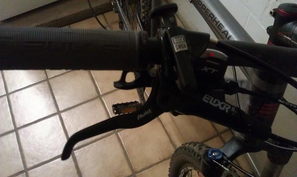

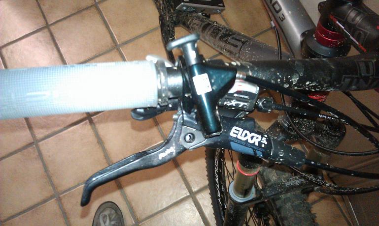

Moin moin zusammen,
die Elixir 5 ist an meinem CH3 irgendwie unvorteilhaft montiert und in Zusammenhang mit den XT-Shiftern weiß ich nicht, wie ich sie anders anbringen kann.
Momentan sind die Bremshebel so montiert, dass ich sie nur mit zwei Fingern greifen kann, ich möchte sie aber gerne mit einem Finger greifen.
Heißt die Bremshebel müssten beide am Lenker weiter nach innen wandern. Dort sitzen aber die Shifter. Nehme ich die Shifter weiter nach innen, dann komme ich kaum noch dran und Shifter und Bremshebel tauschen (Bremse innen und Shifter außen) geht nicht.
Wie mache ich dass denn jetzt?
Grüße
LStrike

Schraub die Ganganzeige ab und montier die Bremshebel innen. So kannst du Bremshebel und Shifter ganz aneinander schieben. Dann solltest du den Bremshebel für den Zeigefinger gut ausrichten können und mit dem Daumen an die Shifter rankommen.

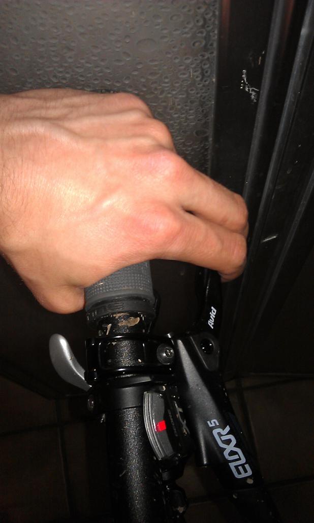

Klar kann man mit zwei Fingern greifen, ich mache es aber lieber mit einem. Zum einen bin ich das so gewohnt von meinem Crossbike, zum anderen bin ich mit zwei Fingern deutlich grob motorischer als mit einem. Hätte mich neulich fast auf die nase gelegt, weil ich zu stark zugepackt habe.
Zu dem habe ich, wenn ich mit einem Finger zupacke, mehr Finger am Lenker und mehr Kontrolle.
Ich kann, so wie sie montiert ist auch mit einem Finger greifen, nur liegt mein Zeigefinger dann nicht in der vorgesehenen Griffmulde.

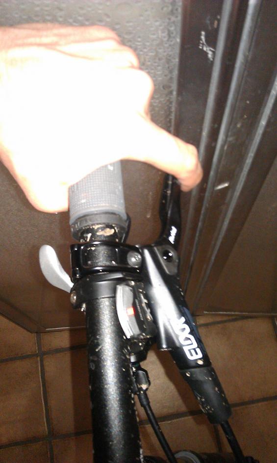

wenn ich strike richtig verstehe ist ihm die bremse zu weit außen, so dass er mit dem zeigefinger allein nur sehr weit innen am bremshebel greifen kann und dann nicht die optimalen hebelkräfte aufbringen kann.
sieht man auf bild 3 ganz gut. da müsste er relativ weit außen am lenker greifen, damit der zeigefinger vernünftig auf dem bremshebel sitzt. klar ginge es notfalls, aber schön ist anders...
mach es wie geschrieben: runter mit der ganganzeige und dann passt es auch mit bremse innen....

So ist es! Aktuell einfach etwas doof zu greifen, bzw, ich muss zu weit außen am Lenker anpacken.
Ich werde jetzt erst einmal schauen, ob ich das gesamte Paket nach innen schieben kann, oder die Ganganzeige muss runter.

habe das ganze "Paket" etwas weiter nach innen verschoben. Funktioniert ganz gut. Es ist zwar noch nicht zu 100% optimal, aber deutlich besser als vorher.
Mal schauen, ob ich es noch ein wenig anpasse, Sonntag steht die nächste Ausfahrt an, da werde ich es nochmal testen.
