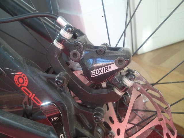

sach ma hast du die Unterlegscheiben alle unter dem Adapter? Da müssen zwei drunter und zwei über den Adapter? Also jeweils eine in der Kugelform auf die mit der Delle (keine Ahnung wie ichs erklären soll). Das sieht dann aus wie nen Gelenk!
Und Ausserdem:
Die Unterlegscheiben kommen auf die Seite wo du die Bremse an den Adapter schraubst, und nicht auf die Seite wo der Adapter an den Rahmen/Gabel geschraubt wird.
Hier mal nen Foto:

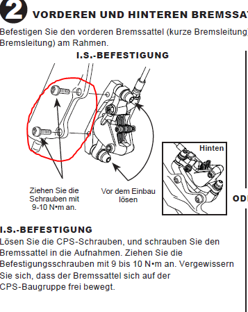

ich glaube ich habe das Problem, wir haben beim befestigen des Adapters auch die Unterlegscheiben dranmontiert, das sind 2-3 cm, deswegen schleift vielleicht die Scheibe dann dadran.. nur das Problem ist, dass in der Verpackung schon alles vormontiert war und man die Schrauben erst rausdrehen musste, und da waren die Unterlegscheiben genau so, dann hat Avid da irgendwie gepatzt, wenn man das schon so in die Hand gedrückt bekommt denkt man natürlich das muss auch so drangeschraubt werden..
also hier an der eingekreisten Stelle. da hatten wir auch Unterlegscheiben hingepackt, die gehören da aber nicht hin oder?^^

Die U-Scheiben sind auf den Schrauben aufgefädelt, damit man sie nicht im Tütchen suchen muss :wut:
zum mitmeißeln:
die langen schrauben sind zur verbindung von bremssattel und adapter. zwischen adapter und sattel kommt ein scheibenpaar und zwischen sattel und schraubenkopf auch.
dabei kommen die konvexen kugelscheiben jeweils in richtung sattel montiert.
die kurzen schrauben sind für die verbindung von sattel und rahmen/gabel.
soo viel ahnung hat dein freund wohl eher nicht und ihr habt nichts von dem gemacht was in der anleitung steht.

So, jetzt muss i mich auch noch ma einmischen. Hatte heute früh das Foto gepostet. Damit hätte alles klar sein müssen bei dir. War wie ich auch schon geschrieben hatte nen Foto vom Hinterbau weil ich vorn nur nen PM PM Adapter hab.
Das Prinzip bleibt das selbe. Nun noch nen kleiner Tip:
Ausrichten der Bremsen klappt folgendermaßen:
Wenn ihr den mal alles richtig montiert habt: dann zieht die Schrauben nur handwarm an. Dann drück den Bremshebel ordentlich durch und die Bremssättel richten sich nach der Bremsscheibe aus. Danach den Bremssattel mit dem erforderlichen Drehmoment festziehen!
So hoffe das hat geholfen. Und lass das Bike besser von jemanden checken der Ahnung hat. Is was anderes ob du nun ne Klingel ans Fahrrad montierst oder ne Bremsanlage!
Ja, hinten hat ja alles geklappt, die schleift nurnoch leicht, aber das fährt sich noch ein.
Und vorne haben wir aus Dummheit einfach nur die Schrauben vertauscht, an deinem Foto seh ich das jetzt auch :D danke dir ^^ und danke für den Tipp mit dem einstellen, so mache ich das dann
