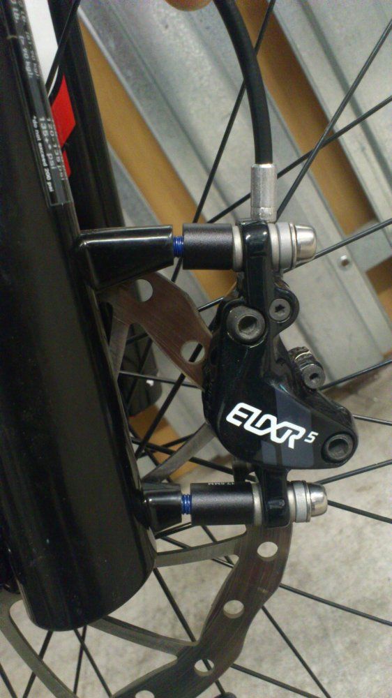

Hi zusammen,
Nachdem sich mein Rahmenumbau nun dem Ende zu bewegt hat mich heute die Montage des vorderen Bremssattels in den Wahnsinn getrieben.
Nachdem ich in den vorigen Tagen stundenlang Adapteranleitungrn durchsucht habe bin ich zu dem Schluss gekommen, dass ich vorne die 20er Avid Adapter brauche. Ausstattung ist eine Rock Shox Reba Solo Air mit einer 180 mm Scheibe.
Vorher war dort eine Magura Julie direkt ohne irgendwelche Adapter montiert.
Das Problem ist nun, dass bei (für mich) korrekter Montage die Bremsscheibe am oberen Eingang des Sattels anstösst. Der Bremssattel müsste also einige mm höher liegen ...
Was hab ich hier falsch gemacht ?
Danke und Gruss
Tom
PS: es ist ganz sicher eine 180er Scheibe ...

Der "Adapter" schaut seltsam aus, was ist das denn für einer?
Dein Problem sind die fehlenden Tri-Align Scheiben zur Gabel hin, siehe hier:

die skizzen der anleitung scheinen mir den bremssattel von der laufradseite her zu zeigen
(der 20s adapter schaut übrigens scary aus...die schrauben werden ganz anders als beim 20p belastet...)
jetzt macht doch keine wissenschaft drauß. er hat eine elixir, einen der üblichen +20mm adapter und eine lücke, die etwa so hoch ist wie die fehlenden tri align scheiben. man kann nun natürlich drüber philosophieren, ob auf dem bild von metalhead beim 20P die vorgesehen oder nicht oder auch vermuten, dass das bild ggf. nicht zu der konfiguration passt.
statt meine zeit hier zu vertrödeln würd ich einfach die tri align drunter machen und fahren. was soll passieren? nix!
"20S" erkenne ich nicht als den "üblichen" adapter, das sind 2 unzusammenhängende hülsen
wenn avid das ok dazu gibt wird schon passen, grundsätzlich ergeben sich biegebelastungen für die schrauben, im gegensatz dazu bei "20P", dort gibts nur scherbelastungen.
& wennst genau schaust hat er die positionen der "adapterhülsen" vertauscht
natürlich hast recht: trialign drunter & fertig!

Danke für die ganzen Kommentare. Tatsächlich kommen zwischen den 20P Adapter (den es nur als OEM gibt) und dem Bremssattel gar keine Schrauben, zwischen den 20S Hülsen (die ich habe) und dem Bremssattel nur eine konische Scheibe. Das liegt daran, dass die Hülse in diesem Teil schon eine konische Einbuchtung hat. Seht Ihr an der Montageanleitung anbei. Da gehört kein vollständiges Trig-Align zwischen Hülse und Adapter ...
Und ja dieses "Hülsensystem" sieht alles andere als stabil aus ... hat den keiner an einer PM 6" eines 180er Scheibe mit einer AVID montiert ?
Gruss Tom
