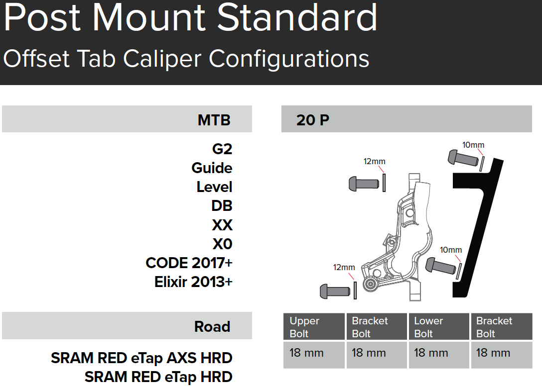

ich habe meinem Fully mal ein Upgrade gegönnt und ein paar Code RSC montiert. Ich bin allerdings bei der korrekten Montage ein wenig verwirrt (SRAM Specs). Ich habe verstanden, dass die Codes (aktuelles Modell) Offset Tab Modelle sind. Entsprechend brauche ich keine CPS Washer. Für die Federgabel habe ich das gefühlt im Griff: Rockshox Pike mit PM6. Dafür brauche ich 40mm Adapter. Shimano passt nicht mehr, da ich auf 200 mm SRAM Scheiben gewechselt habe. Da benötige ich dann laut Seite 12 die entsprechenden Schrauben und Unterlegscheiben. Sollte passen.

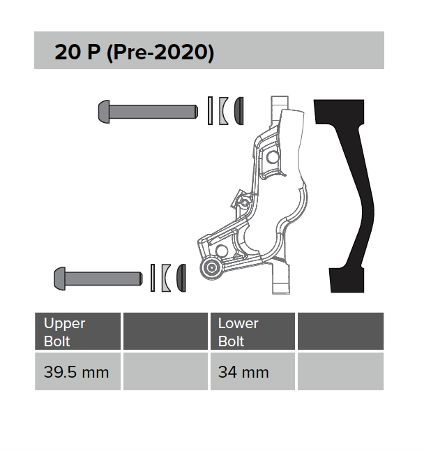

Für das Hinterrad bin ich aber etwas verwirrt. Es gibt für den 20mm Adapter zwei Ausführungen. Die dort abgebildete Variante, die separate Schrauben für Adapter und Bremssattel benutzt (ab 2020), finde ich allerdings nirgends. Die offensichtlich ältere gibt es überall. Da habe ich einfach weiter den Adapter von Shimano benutzt. Damit sollte das so richtig sein inclusive den "Schalen-Unterlegscheiben", die schon verbaut waren?

Hinten ist jetzt der bereits vorhandene Adapter von Shimano verbaut. Meine Verwunderung kam daher, dass in dem SRAM Manual zwei Varianten vorkommen: So wie jetzt verbaut, nur steht da Pre-2020. Also bezieht sich das wahrscheinlich auf dem Adapter. Da gibt es eine Variante für 20 mm, die vier Löcher hat und eben nicht wie bei mir durch Sattel und Adapter zusammen geschraubt wird. Keine Ahnung, ob das irgendwas mit der Geometrie macht.

Anscheinend haben die nach 2020 einen neuen +20mm Adapter raus gebracht, der 4 statt 2 Schrauben verwendet. An sich ist das auch gar keine schlechte Idee, weil dann die Schrauben nicht Schräg zum Sattel stehen und man entsprechend keine Ausgleichscheiben braucht. Je nach Rahmen könnte es aber mit dem Adapter eng werden.
Von SRAM finde ich einen solchen Adapter allerdings nicht, nur von Galfer und Hope:
Der "alte" Adapter funktioniert aber genau so. Den fahre ich auch. Bei dir ist auch alles richtig verbaut.

Nur fast richtig: Du hast die Ausgleichscheiben auf dem Kopf verbaut: Die konvexe gehört noch unten und die konkave nach oben. Keine Ahnung, ob das praktisch einen Unterschied macht.
