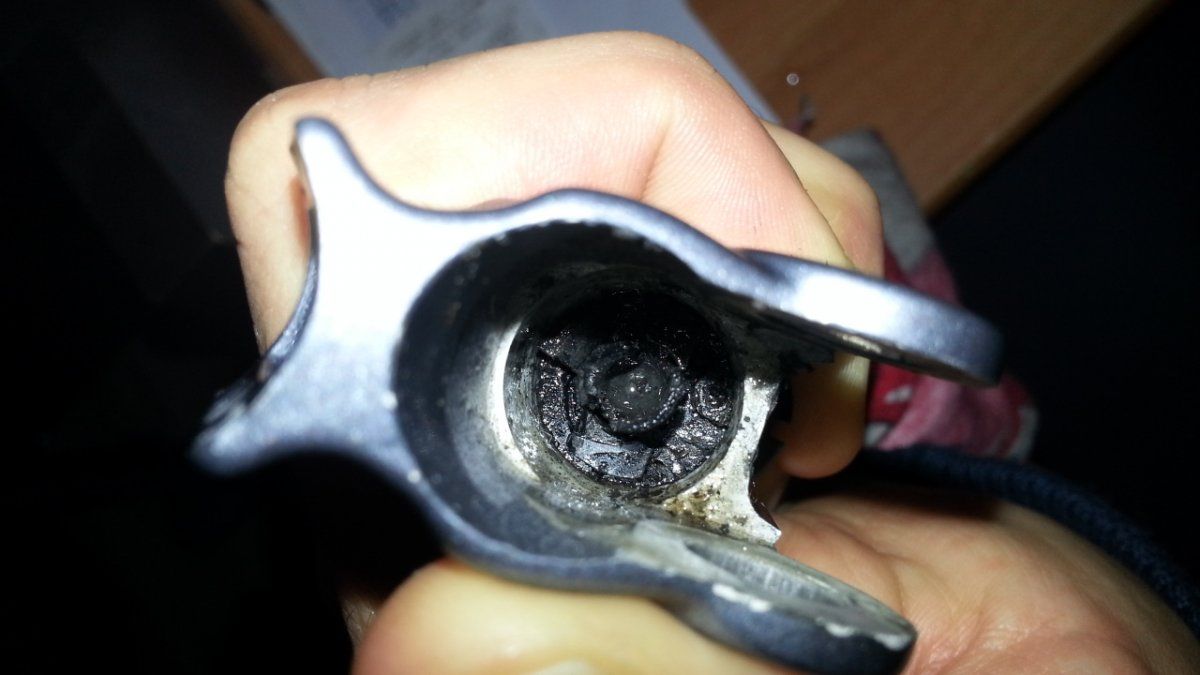

Ich habe mir im Bikemarkt von einem Kollegen eine Elixir CR Mag gekauft - angeblich voll funktionsfähig. Die vordere Bremse funktioniert auch. Dafür geht bei der hinteren Bremse gar nichts. Am Sattel ein derber Kolbenklemmer. Der Kolben läuft trotz Ausbau und Reinigung trotzdem noch nicht geschmeidig. Das lässt sich jedoch evtl. mit dem Kolbenreparaturset beheben.
Viel schlimmer: im Bremshebel muss wohl irgendwas derb kaputt sein. Ich kann den Hebel nicht mit DOT befüllen. Ich drücke, aber es läuft keine Flüssigkeit in den Hebel (ja, die Klammer am Schlau ist geöffnet). Der Sattel sowie die Leitung lassen Flüssigkeit durch, also muss es am Hebel liegen. An der Druckpunktverstellung liegt es übrigens auch nicht - ich kriege bei jeder Stellung nichts in den Hebel.
Jetzt wollte ich den Hebel öffnen, um zu sehen, was am Innenleben ggf. kaputt ist. Aber ich weiß nicht, wie ich das Ding auf kriege. Die im Internet auffindbaren Anleitungen passen nie zu 100% zu meiner Bremse.
Könnt ihr mir sagen, wie ich den Hebel auf kriege (siehe Anhang)? Brauche ich wirklich dieses dumme "Pivot Bearing Press Tool" (http://www.bike-discount.de/de/kaufen/avid-elixir-lever-pivot-bearing-press-tool-66527 )? Bzw. gibt es einen anderen Weg, das Ding auf zu bekommen?
Ich will doch nur fahren... :wut:

Danke. Hatte aber ganz vergessen zu erwähnen, dass ich mir das Video natürlich schon angesehen habe ;)
Das ist ein anderes Hebelmodell. Die Schraube, die der Typ bei etwa 53 Sekunden entfernt, kann ich gar nicht entfernen. Da ist ein Nippel am Ende der Schraube, der das Entfernen verhindert (siehe Bild).

als erstes muss der hebel vom gehäuse getrennt werden.
der bolzen wird innen durch einen klemmring gehalten. diesen habe ich vorsichtig mit einem schraubendreher gespreizt und vom bolzen geschoben.
nun kann man den bolzen rausschieben und den hebel entfernen.
um den kolben zu entfernen muss jetzt erst mal der seegerring entfernt werden.

auf deinem ersten bild der bolzen auf deinem zeigefingergrundgelenk muss raus.
wie es geht steht in 3506.
das ist einfach eine hülse mit einer nut in der mitte.
dort ist ein ring aufgeklippst, welchen du entfernen musst.
Ich habe die Bremse nun in fachmännische Hände gegeben - in meine. :p Habe mir der Werkzeug zum öffnen des Hebels besorgt und zwei Service-Kits. Im Grunde ist das, was da in der Bremse abläuft, doch eher einfache Mechanik. Ich habe bei beiden Bremsen die Gummimembran/den Kolben gewechselt und nun funktionieren die Teile wieder.
Bei einer Bremse war das Innenleben völlig verranzt bzw. am Arsch. Bei der anderen sah eigentlich alles normal aus, jedoch ist die Gummimembran im Inneren wohl nicht mehr richtig ein- und ausgefahren. Unter Umständen kann das passieren, wenn das System mal völlig seinen Druck verliert. Wie genau es im Inneren dann abläuft, kann ich gerade nicht sagen.
Grundsätzlich wirkt aber die Auswahl der Materialien und deren Zuverlässigkeit eher unausgereift. Bei einem Produkt in diesem Preisbereich darf man da auch mehr erwarten.
k_star: Ok...deshalb habe ich nicht verstanden, was du von mir wolltest. Denn bei mir fehlte diese Hülse. Im Service-Kit war auch keine dabei. Die Spreizzange braucht man dann aber trotzdem, um den Sprengring im Inneren zu entfernen.
Habe mal ein paar Bilder angehängt. Evtl. hilft das anderen Leuten weiter, die auch Probleme mit ihrer Avid haben.
Was wäre wohl gewesen, wenn ich die Bremse zum Fachhändler gegeben hätte? Entweder hätte er gleich "kaputt - Neue kaufen" gesagt oder für teures Geld die gleichen Arbeiten wie ich durchgeführt. Ich bin froh, dass ich es selbst gemacht habe. So was ist beim ersten Mal zwar immer derb nervig, aber man spart Geld und lernt dazu.

den bildern nach zu urteilen hat die bremse nicht viel pflege erfahren. dass die da mal irgendwann aufgibt liegt sicher nicht nur am material. der generelle umgang mit dem teil scheint nicht der beste zu sein. wie schafft man es, da so viel ölsiffe wie in bild 2 hinzubekommen? :eek:
Die Innenmembran, die nicht mehr sauber ein- und ausgefahren ist, dürfte mit der Pflege wenig zu tun haben, da dort keine äußeren Einflüsse wie Dreck, Siffe, usw. ran kommen.
Ansonsten wurde die Bremse von meinem Vorgänger (habe sie gebraucht gekauft) wohl ordentlich ran genommen. Die Siffe kommt allerdings daher, dass ich zu Beginn etwas Silikonspray rein gesprüht habe.
ich hab nicht gesagt, dass die siffe schuld am defekt ist. nur, dass man vom pflegezustand meist auch auf den allgemeinen umgang mit dem material schließen kann. und je schlechter der pflegezustand desto eher verreckt auch das zeug. sieht man nicht nur bei bremsen doch häufig
