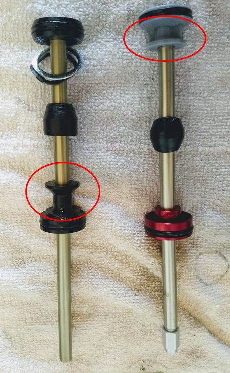

897147
Wenn du auf einer Solo Air den Debon Air (rot) Kolben fahren willst, brauchst du dann einen zusätzlichen Spacher, da die untere "Kappe" bei der Solo air Länger ist.

Ich denke du verstehst mich falsch. Die Debon Air aus dem Kit passt ohne zusätzliche Teile in die Gabel.
Wenn man die größere Negtivkammer nicht haben will, aber die reibungsreduzierung des neuen Roten Drehteils haben möchte, kann man diesen mit Spacer auf der Solo air verbauen.
Wenn man die größere Negtivkammer nicht haben will, aber die Reibungsreduzierung des neuen Roten Drehteils haben möchte, kann man diesen mit Spacer auf der Solo air verbauen.
Genau, einfach einen alten 20 mm Hubspacer (z.B. von der Sector) nehmen.
