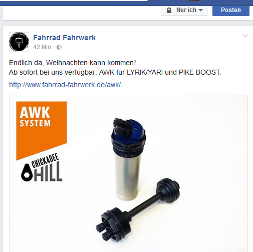

Wann kommt jetzt das AWK für die Yari raus? Auf Fahrrad-fahrwerk im Formular kann ich es noch nicht auswählen.
Will kaufen kaufen kaufen ;)
By the way, wofür steht AWK eigentlich?
Scheint da zu sein ;-) Klick mich an
