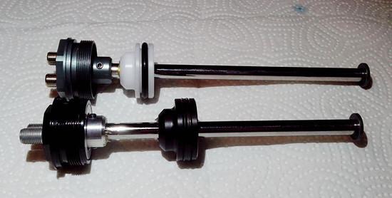

Wir hatten ja nun Gelegenheit die AWK in der Boxxer (27,5“ in einem Gambler) ausgiebig zu testen (Serfaus-Fiss/Livigno). Die Verbesserung der Kennlinie, im Vergleich zur Serien WC, war mehr als deutlich. Dies war zu erwarten da die Berechnung der Kennlinie einen deutlichen Vorteil im mittleren Federweg aufzeigte. Der Einfluss einer AWK wird eh immer größer je mehr Federweg die Gabel hat, insofern also keine Überraschung. Der Vorteil im Bereich ‘Ansprechverhalten‘ war geringer als bei der Pike, auch das ist nicht verwunderlich. Die aktuellen Boxxer verzichtet auf die Bypass Lösung (Befüllung der Negativkammer) der Pike und kann dafür auf einen Quadring als Dichtelement zurückgreifen, hier muss sich die Pike, wegen genau diesem Bypass, mit einem O-Ring begnügen. Korrektur November 2015: Auch die Pike nutzt am Hauptkolben einen Quadring, lediglich die Revelation hat, kombiniert mit der Bypasslösung, einen O-Ring!
Die anfänglichen Probleme der Boxxer AWK scheinen gelöst und ich bin optimistisch hier bald einen design freeze machen zu können. Vorher müssen jedoch noch zwei Konzepte gegeneinander antreten, es gibt zwei theoretisch ideale Längen der Führungsstangen und zwei konkurrierende AWK-Kolben Dichtungen, beide Systeme sind aufgebaut und werden alsbald miteinander verglichen.
Steht das Design final, plane ich im ersten Schritt, 8-10 Boxxer AWK-Systeme aufzubauen.

Sieht sehr gut aus. Was ich aber nicht verstehe ist der Zusammenhang Bypass - O-Ring. Bei Dämpfern sind X-Ringe und Bypass Nuten gang und gebe.
Meine Lyrik AWK ist endlich fertig gebaut, muss nur noch die Rücklaufnuten für den Kolben borhen dann wird getestet. Denke mal dafür bietet sich der Kurzurlaub nächste Woche an.
Sicher kann auch einen Quadring für eine Bypass-Lösung verwenden, hier bin ich bei dir. Der (vorhandene) Bypass in der Pike lässt jedoch nur Quadringe mit sehr geringer Breite zu, sonst werden beide Seiten des Bypass abgedeckt und die Befüllung der Negativkammer ist nicht mehr gewährleistet. Generell sollte jedoch der Quadring in einer Gabel größer dimensioniert werden als es für einen Dämpfer notwendig ist.
Bezüglich des Reibungsverhalten ist der Quadring dem O-Ring meist deutlich überlegen, das gilt jedoch nur wenn die Geometrie von Kolben (-Nut) und Standrohr eine sinnvolle ‘Vorpressung‘ des Dichtelementes bei allen Betriebszuständen sicherstellt. In diesem Bereich ist der Quadring eine Diva, hier ist wenig Spieleraum.
Im Gegensatz zum Dämpfer wirken an der Gabel nicht nur axial Kräfte, die Biegemomente und die daraus resultierende Verformung des Standrohres (Ovalisierung) ist nicht zu unterschätzen und müssen aufgefangen werden. Diese geht i.d.R. nur wenn mehr Elastomervolumen zur Verfügung gestellt wird => dickerer Ring.
Das ist prinzipiell möglich und auch bei einigen Gabel bereits in der Serie zu finden, meist jedoch ohne Bypass und mit recht üppig bemessenen Quadringen.
Jetzt kann man natürlich argumentieren das eine Vergrößerung der Bypass-Nut die Verwendung eines dickeren Quadrings ermöglichen würde, mit Blick auf die notwendigen Modifikationen (neuer Hauptkolben, Änderung des Bypass) eine eher aufwendige Aktion.
Fahrbarkeit: Jede Ventil- oder Bypass gesteuerte Befüllung der Negativkammer erzeugt einen gewissen Leerhub zu Anfang des Federwegs, das macht sich bei Bergauffahrten durchaus bemerkbar und fühlt sich nicht schön an. Eine Verlängerung der Bypass-Nut macht das auch nicht besser.

Boxxer AWK, hier werden die nächsten beiden Wochen das Design festlegen, wird es der schwarze AWK Kolben dann kann ich sehr bald ein paar Einheiten aufbauen. Wird es der weiße Kolben dann muss ich ein paar Neuteile drehen lassen. Die Farbe hat jedoch nichts zu sagen, es handelt sich um den gleichen Kunststoff, die Geometrie ist jedoch leicht unterschiedlich.
Wichtig für die Boxxer AWK: das maximale Drehmoment für die unter Standrohrverschraubung (Brücke) muss eingehalten werden! Es ist schon übel wie weit sich der Innendurchmesser verjüngt…
Boxxer allgemein: Hier habe ich nicht schlecht gestaunt, Die Boxxer hat links und rechts unterschiedliche Innendurchmesser (Wandstärken) der Standrohre… Dämpfungsseite 30mm (2,5mm WS), Federseite 31mm (2mm WS). Glücklicherweise ist die steifer Seite die Bremsenseite, überrasch hat es mich trotzdem.
