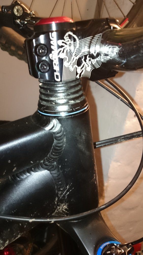

Ich fahr jetzt schon 20mm Spacer unterm Vorbau. Irgendwann sieht es wirklich furchtbar aus.
Wie wäre es mit so einem Spacer? Hat immerhin 25mm und schaut nicht ganz sooo furchtbar aus.

Der Hersteller wird seine Gründe haben, er ist halt so wie er ist. Vertraust du dem Vorbau nicht?
