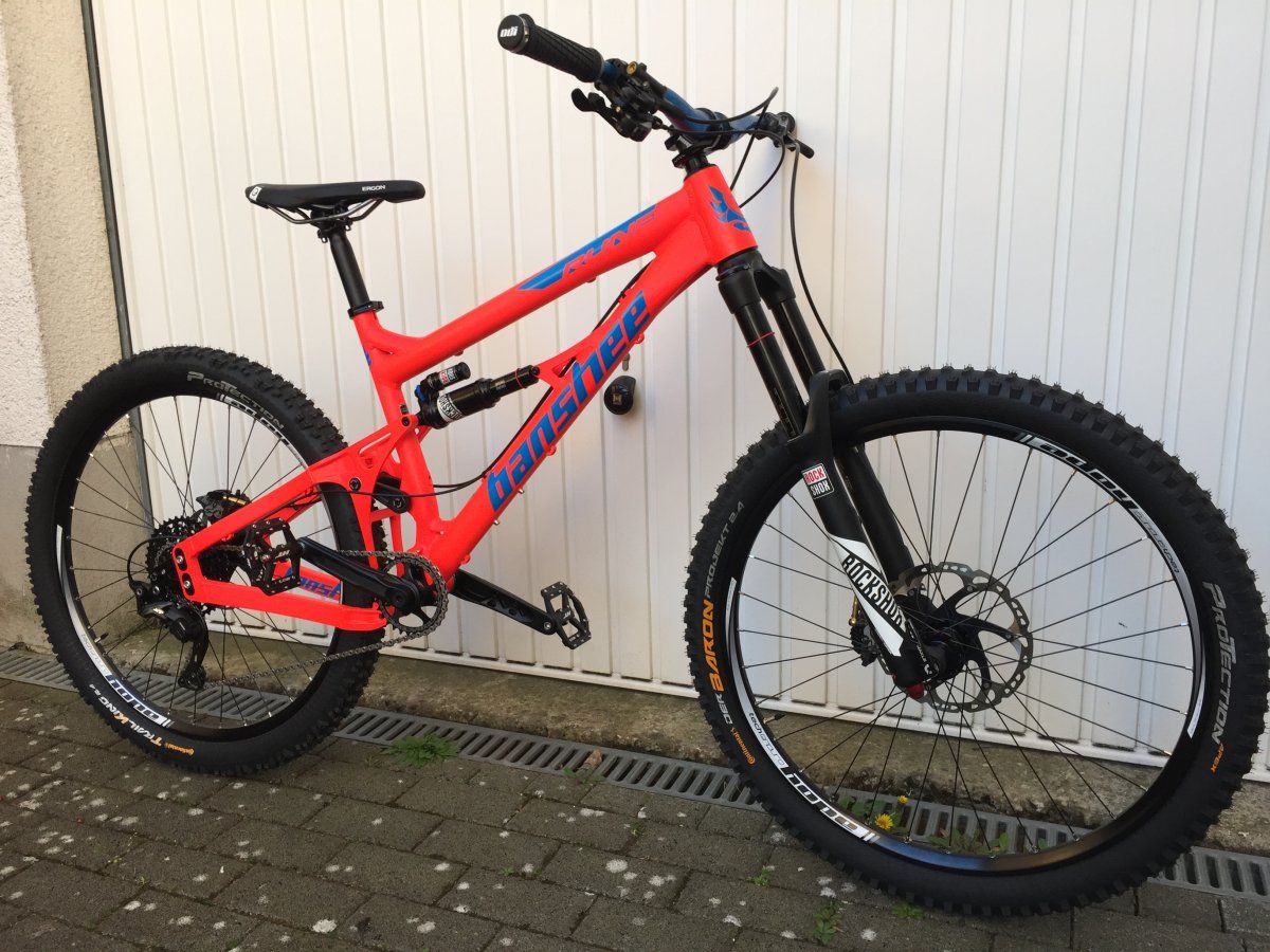

Auch endlich fertig, bis auf paar Kleinigkeiten :D
