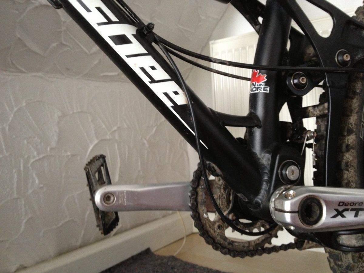

Passen eigentlich die neuen Side-Swing Umwerfer von Shimano aufs Rune? Wäre toll, dann könnte man sich den Seilzug am Unterrohr ersparen.
Meines Wissens entspricht SRAM S3 dem Shimano E-Type Standard. Dazu ist der Gegenzughalter jetzt direkt am Umwerfer. Demnach sollte das kompatibel sein und man kann das Kabel auch auf dem Unterrohr verlegen. Hab ich sogar mit "regulärem" Umwerfer gemacht und wird mit den neuen Shimano Side-Swings optisch sogar noch cleaner ...
Genau, wird auch "low direct mount" oder "E2-Type" bei Shimano und "S3" bzw. "Spec 3" bei SRAM genannt. Werde mal einen neuen Side-Swing Umwerfer am Rune montieren und dann Ende April das Ergebnis posten. Bin froh über die neue Anlenkung, dann ist die Bowde nicht dem Steinschlag ausgesetzt. Danke für Dein Foto - es gibt also doch noch 2-fach Fahrer *g*.

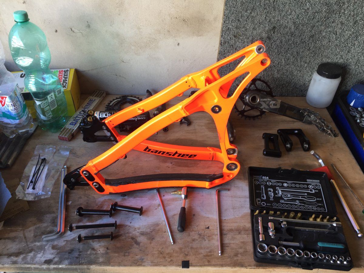

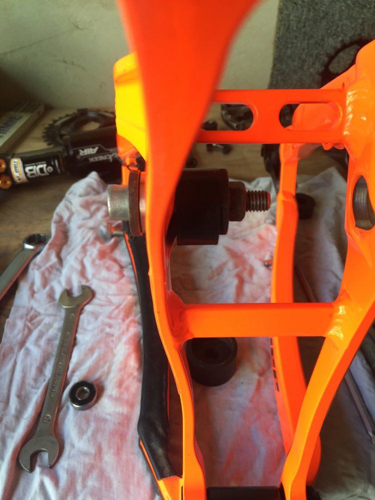

Wartung und Umbau hat begonnen.
Heute Lager tauschen...

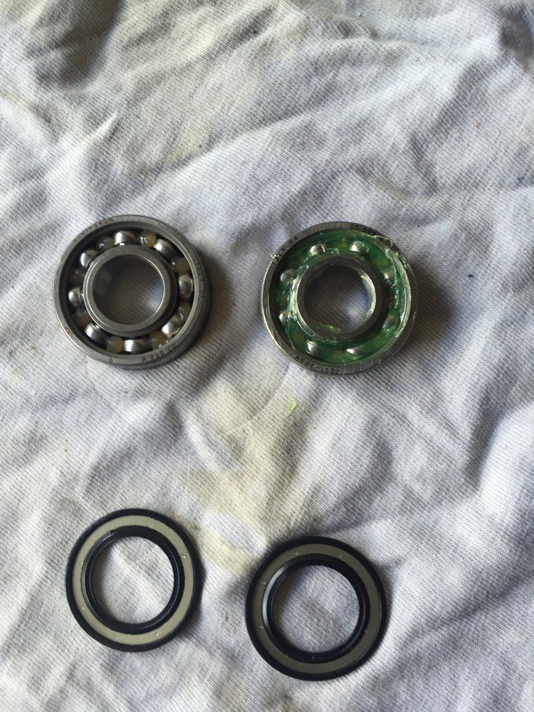

Hab auch mal Bilder reingestellt mit Einpresswerkzeug wen's interessiert.
Ebenfalls zu sehen die Lager vor und nach der Fettfüllung.
:winken:

Ein paar Lager waren bei mir auch noch ok, einige liefen rauh. Aber wenn ich dran bin mache ich alle neu, was machst du wenn deine "guten" Lager jetzt nach ein paar Wochen die Grätsche machen? Dann fängst du ja schon wieder an, besser einmal alles neu ;)
@Jussi geb ich dir Recht! Das war aber auch keine riesen Aktion die Lager kurz zu checken, zu säubern und wieder zu schließen. Ersatz hab ich ja hier liegen für den Fall der Fälle ;).

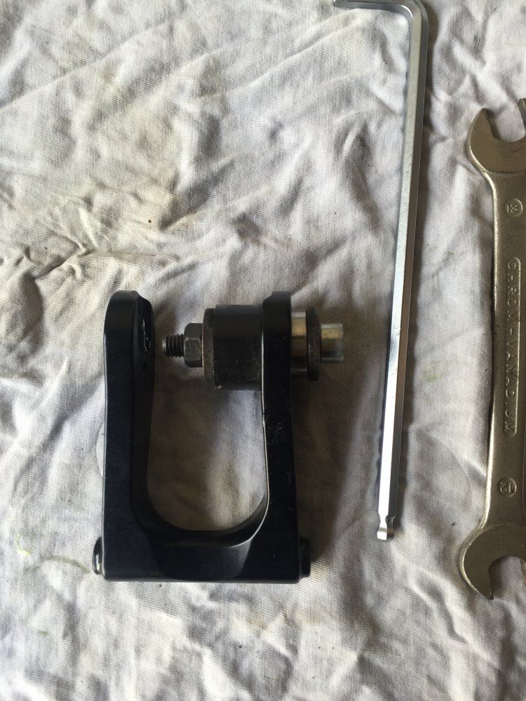

Super Sache! Woher hast du die Einpresswerkzeuge?
Die habe ich mir selbst gedreht.

@Jussi Ich nehme an das sind einfach zwei einfache Drehteile mit Durchgangsloch für M10 in der Mitte, und innen etwas freigedreht damit man nicht am Innenring drückt?
Könntest Du mal eine Skizze posten oder Außendurchmesser verraten? Dann lass ich mir davon mal zwei Stück anfertigen.
Ja ganau, aber nicht M10 sondern M12, Außendurchmesser ist etwas kleiner als der Außendurchmesser der Lager somit kannst die Lager auch auspressen. Hab noch ein großes Drehteil wo innen großzügig freigedreht ist dort können beim auspressen hineinfallen. Ich mach mal Bilder. Material ist schwarzer POM.
Wenn ich dazu komme messe ich alles mal aus!
