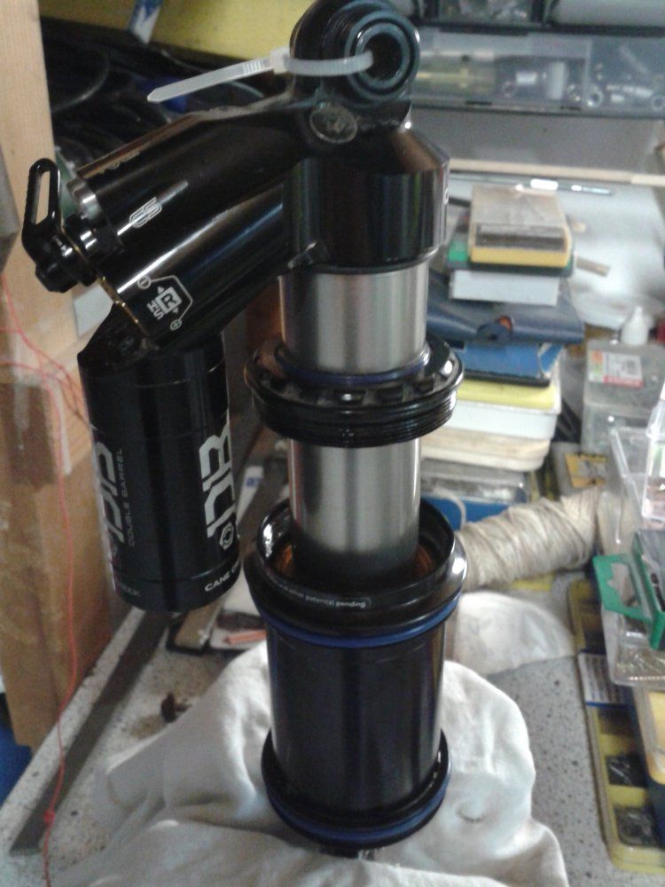

Da hier ja einige den CCDB Air fahren, wollte ich mal fragen ob jemand an seinem Dämpfer das folgende Bild schonmal erlebt hat ?
Für mich sieht das so aus, als würde sich da intern langsam aber sicher eine Dichtung abreiben. Der Verkäufer meint ich soll den Dämpfer einschicken, Bearbeitungszeit liegt derzeit aber bei drei bis vier Wochen :(
Mal eben aufmachen und nachschmieren ist bei dem CC ja leider auch nicht möglich ...

Das Problem hatte ich zwar beim CCDB noch nicht, aber öffnen und nachschmieren ist sogar relativ einfach möglich. Auf das geriffelte Teil, in dem auch die blaue Dichtung steckt, passt ein Schlüssel für Shimano HT2 (muss nur etwas gekürzt werden, damit er auch über das Kolbenrohr passt. Dafür zuerst die Luftkammer abziehen, Dämpferauge in den Schraubstock einspannen und mit dem Schlüssel aufdrehen. Welches der beiden Gewinde aufgeht lässt sich dabei sogar ganz gut steuern, in dem man entweder den zylindrischen Mittelteil festhält oder versucht mitzudrehen, kann allerdings n paar Versuche brauchen. Hab so den "kleinen Service" jetzt schon zweimal gemacht.

Danke erstmal für deine Antwort. Hab die obere Dichtung (die mit dem blauen Dichtring) jetzt gelöst
, der untere Teil sitzt aber bombenfest, da hab ich null Chance. Was hast du denn an welchen Stellen zum Schmieren benutzt ? Wenn ich den unteren Teil nicht abkriege, könnte ich da etwas Öl durch die Öffnungen der Luftkammer an die Kolbenstange tropfen lassen ?
Anbei ein Bild, wie es jetzt aussieht. So (klick) sollte es wohl aber tatsächlich aussehen ?

So wie auf dem verlinkten Bild habe ich es auch noch nicht aufbekommen, dafür braucht man entweder Glück oder halt einen Riemenschlüssel. Allerdings klappt es wie gesagt bei mir abwechslend, also für das untere Gewinde, den oberen Deckel wieder zuschrauben und dann eine Hand am Zylinder, eine am Schlüssel und versuchen beides zusammen zu drehen. Klappte bisher auf den dritten oder vierten Anlauf. Eventuell einen alten Schlauch als Greifhilfe straff rumwickeln.
Zum Schmieren habe ich Manitou/Motorex Prep-M benutzt, einfach den Dämpfer ein wenig zusammengedrückt, saubergewischt, Fett von innen an Zylinder, Dämpfer ein paar Mal bewegen und dabei drehen, dann wieder zusammengedrückt und den entstandenen Rand abgewischt. Viel Schmiermittel brauchts eigtl. nicht.
Kolbenstange am anderen Ende genau so. Durch die Öffnungen wirst du die Stange eher nicht treffen, das sifft nur am Boden rum. Öl halte ich dafür an sich für ungeeignet, da der Abstand zwischen Wand und Kolbenstange viel zu gross ist, als dass das Öl jemals wieder den Weg dorthin findet.
Was noch passieren kann ist, dass nach Öffnen der unteren Kammer und Dämpfer bewegen, während die Dichtung blank liegt, der Dämpfer nicht mehr ganz ausfährt. Das behebt sich von selbst, sobald man ihn wieder aufgepumpt hat. (oder man schafft es, beide Kammern gleichzeitig offen zu haben ;) , dann tritt das nicht auf)
Hat genau so geklappt, im ersten Anlauf hat mir anscheinend die Geduld gefehlt ;)
Die Dichtungen und die Kolbenstange hab ich jetzt mit RSP SklickKick gefettet. Die blaue Dichtung ließ sich trotz Fett recht schwergängig auf dem Standrohr verschieben, ob das so normal ist kann ich nicht beurteilen. Die schwarzen Spuren sind nach ein paar Mal durchfedern in der Garage erstmal verschwunden, mal gucken wie´s nach der nächsten Ausfahrt aussieht.
Danke nochmal für die kurze Anleitung :daumen:
