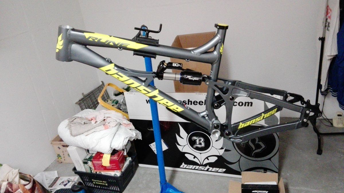

@jammerlappen hast du noch eine Partlist zu deinem aufbau?
Schwierig, ich versuchs mal:
Spitfire-Rahmen gelb in "S": 2.962gr
Ausfallenden mit Schrauben und Achse: 330gr
Dämpfer: 354gr (Monarch Plus)
Steuersatz & Innenlager: reset (nicht gewogen)
Griffe: Lizard Skins DSP: 23gr
Vector Carbon 740mm 12°: 215gr
Bremse SLX mit China-Sinterbelägen (5Paar für 10$, bremsen richtig krass)
SM-RT 66 Scheiben 180mm/160mm (nicht gewogen)
Pike 160mm (nicht gewogen / 1.900gr)
Reverb 125mm/30,9mm (nicht gewogen)
26" LRS mit 240s und Amride 25 (nicht gewogen)
Magic Mary 2.35: 824gr
Nobby Nic 2.35: 682gr
Kurbel 970 mit Hope 34Z NW+24Z: 550gr
Delta Mag Evo Ti Pedals: 266gr
XT 986 Shadow+: 256gr
XTR Shifter (nicht gewogen)
Sattel Specialized Toupé 130mm
HG 94 Kette
ALLES: 12.760gr
Um meinem Nick nochmal alle Ehren zu machen: Am schwersten wiegt momentan die kaputte Schulter. Trotzdem gehts morgen nach Meran und dann gibts auch Fotos im natürlichen Lebensraum...

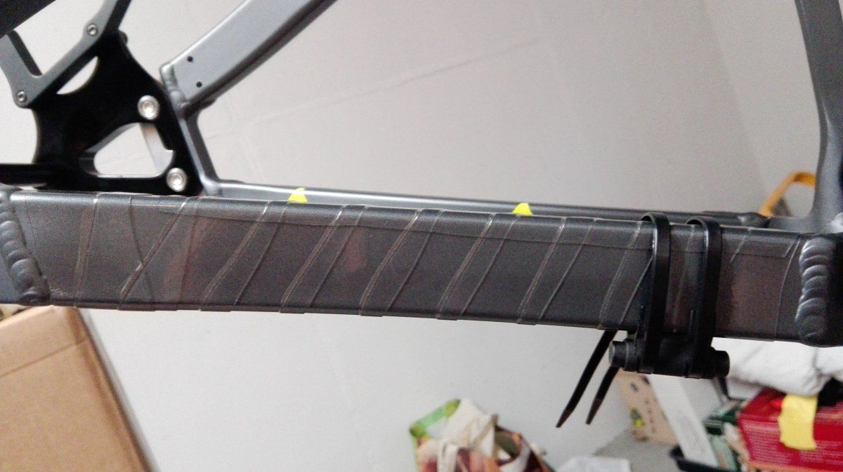

Hast du die Kettenstrebe hinten komplett abgeklebt?
Danke Braitax,
In der tat, die Kettenfuehrung ist recht lang.
Glaube aber das dass ganz gut ist, dadurch wird die Kette auf einem laengeren bereich stabilisiert.
Pedale werden Morgen ausgiebig in Saalbach Hinterglemm getestet, aussehen ist auf alle Fälle super. ;)
Kettenstreben und Sitztreben sind abgeklebt. Auf der Kettenseite ist die Kettenstrebe komplett abgeklebt mit einer recht dicken Lachschutzfolie, hält richtig gut. Und ich fahre eher Downhill als Enduro mit dem Rune o_O

Mein Hinterbau am Rune ist letzte Woche gerissen. Überlege mir in der Wartezeit auf den neuen Hinterbau einen Schutz für die kleine Strebe.
Ich kann es dir nicht sagen. Habe Reifen gewechselt und den Schlamm von den letzten Fahrten grob entfernt. Dann habe ich den Riss/Bruch gesehen. Denke mal dass ein großer Stein ungünstig gegengeflogen ist.
Neuer Hinterbau sollte nächste Woche dasein.
krass!
Ich habe mir aus einer kunstoff bastelplatte
einen unterfahrschutz gebaut.
Das kann man mit einem Fön warm machen und allen kanten anpassen.
Das könntest du da unten auch benutzen um dir etwas passendes zu bauen
Sowas in der Art hatte ich mir auch überlegt. Kannst du mal ein Bild hochladen oder mir als private Nachricht schicken. Wie hast du den Schutz befestigt? Klett?
Auf dem Foto sieht man es, unten am Tretlager.
(Morgen kann ich mal eins von unten machen)
Befestigen konnte ich es an der Stelle mit den beiden Schrauben die am Unterrohr sind.
Ganz unten hab ich doppelseitiges Powerklebeband genommen.
Am Hinterbau kann man das am besten mit Kabelbindern befestigen, denke ich.
Ps: Hab die Bastelplatte mit einem Fön nicht gebogen bekommen, bei mir hats der Bunsenbrenner erledigt. ;):D
