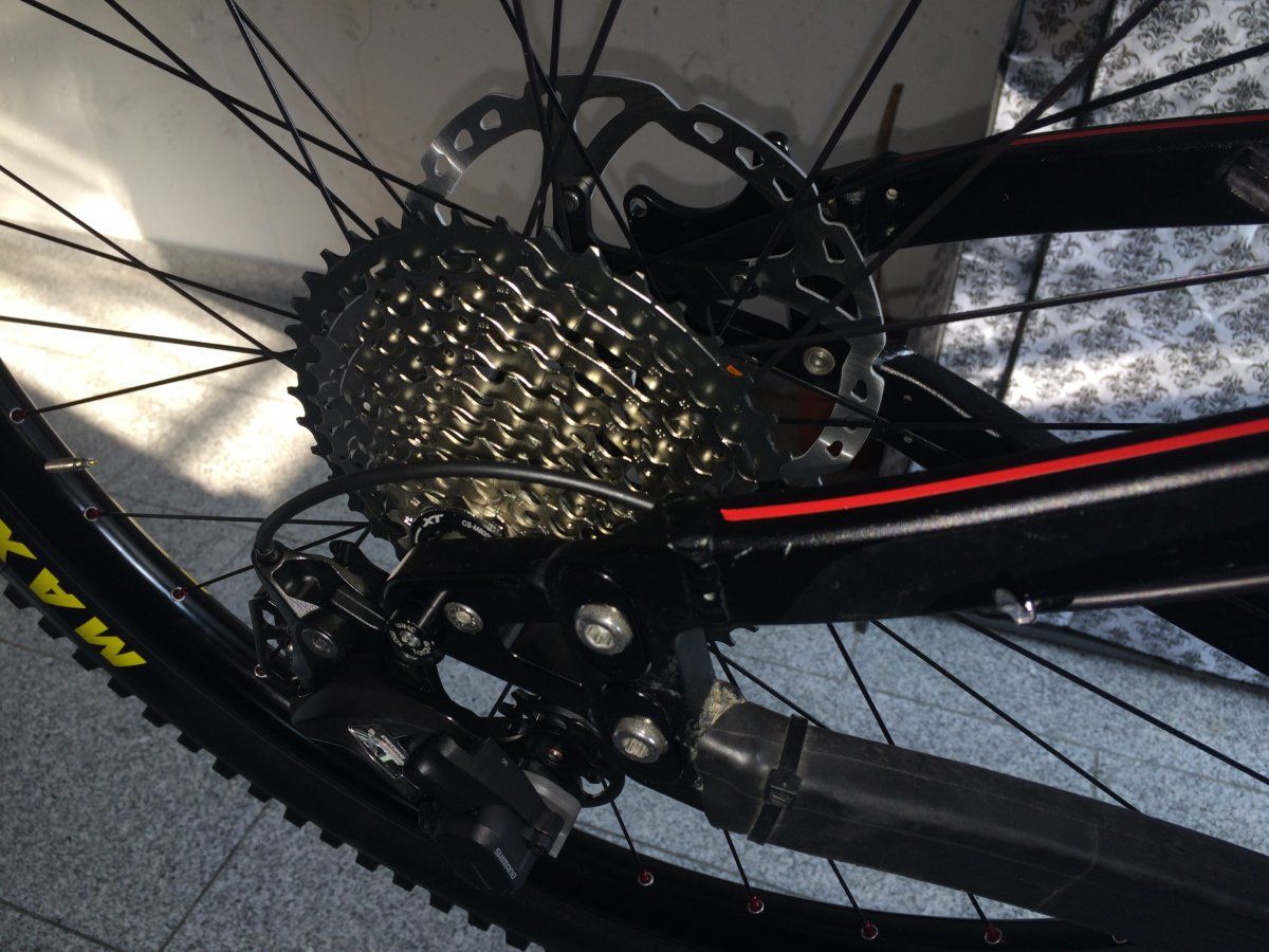

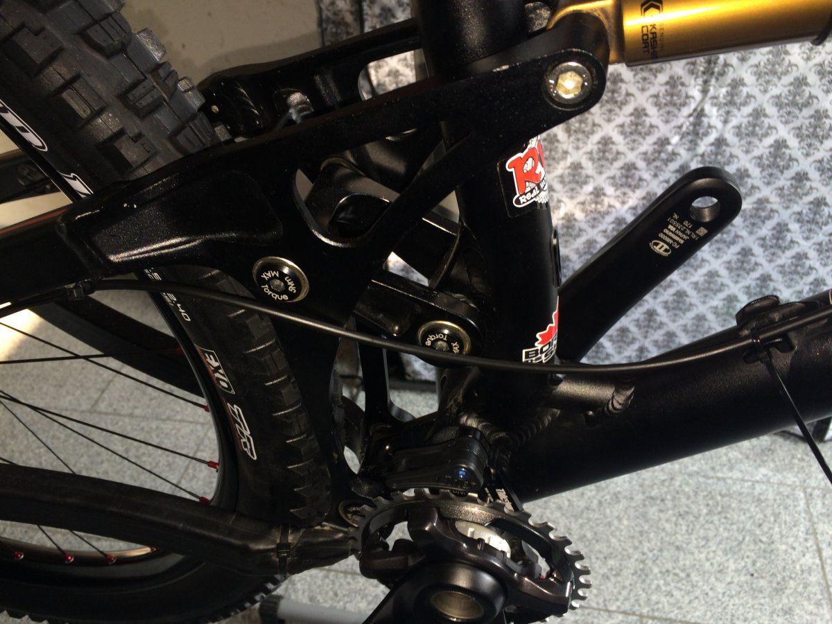

Hej, sagt mal stimmt die Leitungsverlegung so:
Vor allem Hinten hab ich gesehen das viele die Leitung außen rum legen? Was sagen die Experten?
