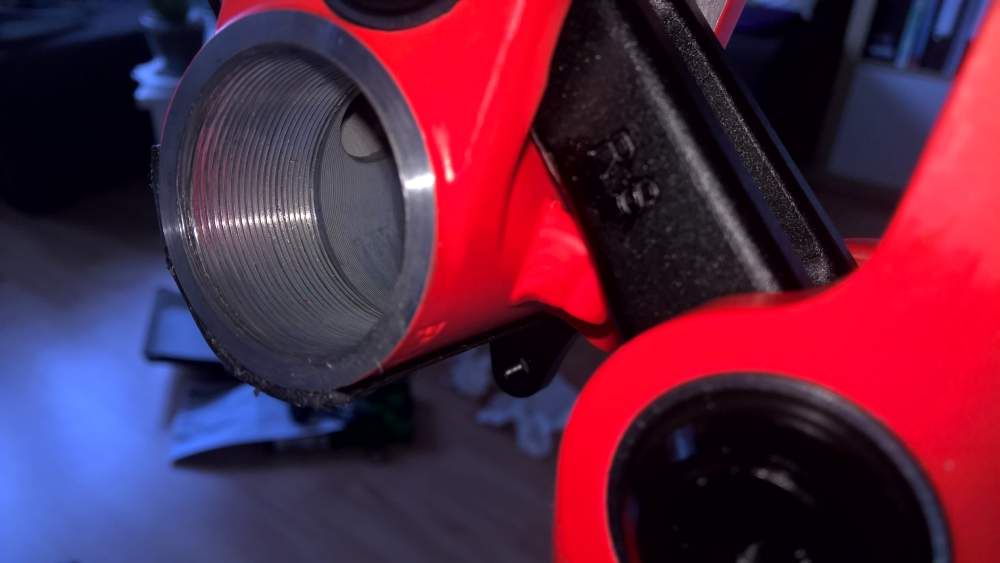

Nabend,
hab nen riesen Problem beim Zusammenbau. Die linke Tretlagerschale geht nur schräg bzw. nicht gerade rein :'(
Hab gerade Angst das der Rahmen zurück muss. Hat einer nen Tipp was man machen kann?

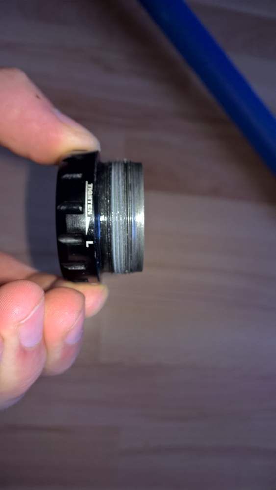

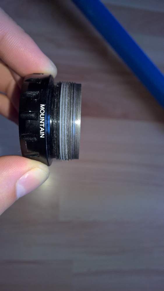

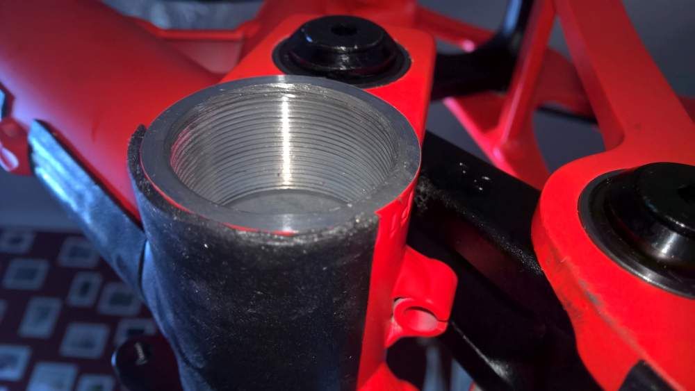

Schale sieht gut aus, nur der Anfang vom Tretlagerbereich sieht gar nicht gut aus. :( Dadurch läuft der direkt schräg ein :/ sowas wird man aber, jetzt wo ich es mir am morgen nochmal genauer angesehen habe, doch auch schneiden können!?
Hab ich aber auch erst beim Zusammenbau gesehen und weg dem Ding will ich einfach vermeiden es zurückzuschicken.

Nimms mir nicht übel, aber die Gewindeanfänge vom Rahmen und vom Lager sehen so aus als hättest du dort schief angesetzt und mit Kraft einfach weitergedreht :/
Ich habe das gleiche Lager verbaut und die Tage erst zwecks Reinigung ausgebaut und dieser silberne Bereich am Gewindeanfang ist da definitiv nicht vorhanden.
Ich würde es mit Nachschneiden und neuem Lager vorsichtig nochmal versuchen.
Wie siehts denn auf der rechten Seite aus ?
Die Zuordnung der Lagerschalenlinks <---> rechts stimmt aber schon ? ;)
jap die stimmt, steht ja zum Glück drauf.
Ich sag mal so, es ging ganz normal bis es auf einmal stand. Ich vermute das es da schon zu spät war, ich hab dann gleich wieder zurück gedreht :/ und nicht versucht darüber hinweg zukommen.
Werds mal zum Radladen des Vertrauens bringen. Denn einen Gewindeschneider habe ich nicht zur Hand.
