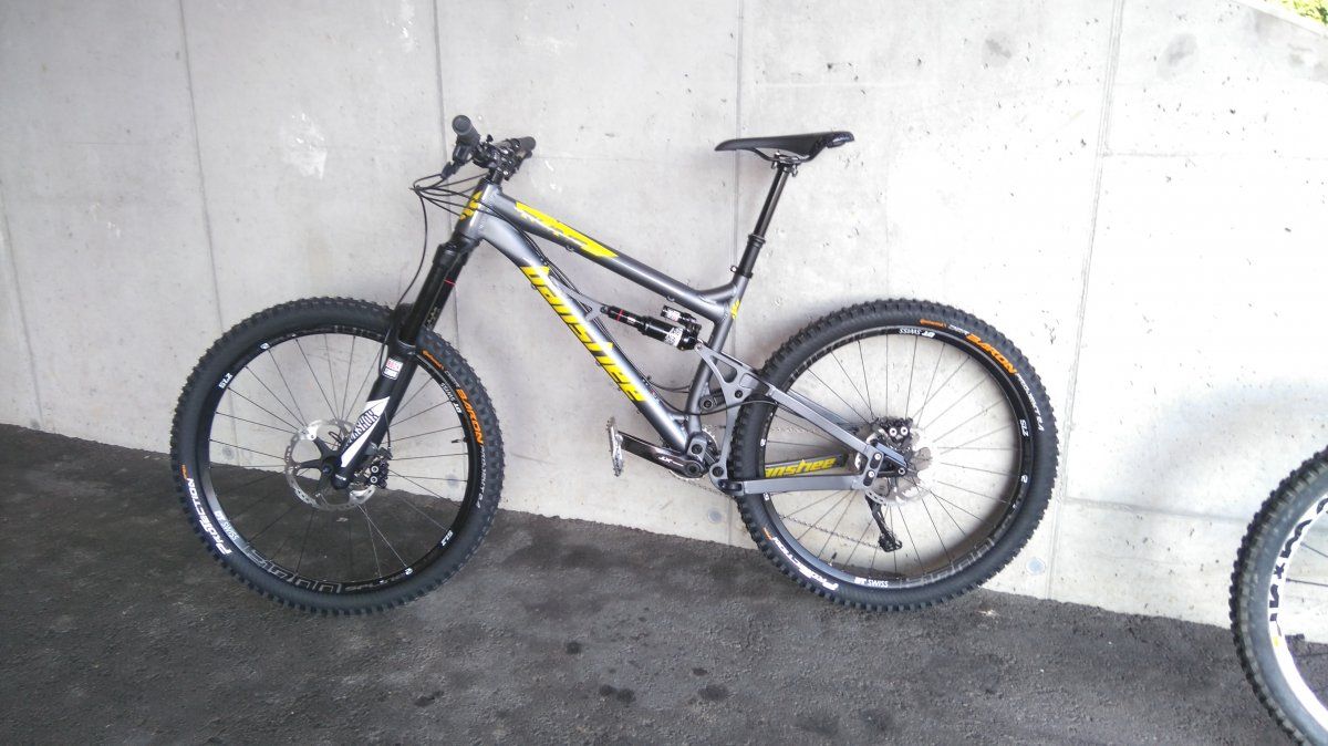

Mit Dämpfer stimmt was nicht o_O;)
Echt??
Dachte der gehört so.....
Sonst dreh ich ihn um! Schaut vermutlich besser aus.
Wurde so montiert ausgeliefert...
