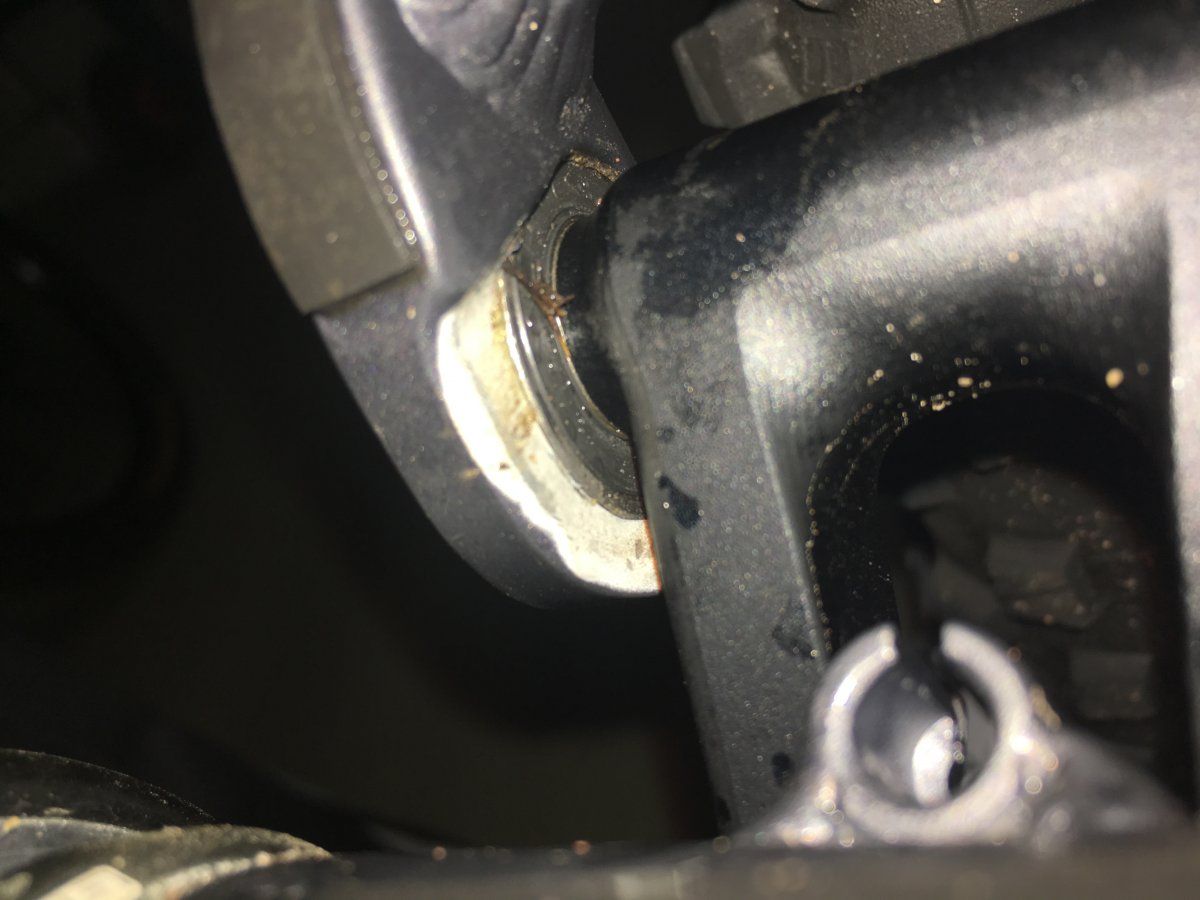

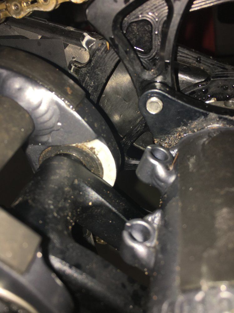

Ich war heute mal etwas im Dreck spielen:D
Danach ist mir beim putzen folgendes aufgefallen.
Ist das normal,das an den Lagersitzen kein Lack ist?
Bei meinem schwarzen war da alles schwarz!
Kann da jemand vielleicht was dazu sagen?​

Dann war das Problem seit der ersten Ausfahrt vorhanden korrekt?
Nehme mal an das ist ein guter Grund zur Reklamation,
vorausgesetzt wenn man auch schnell handelt und nicht erst Monate lang den Rahmen fährt.
Gehe davon aus ein Lagersitz wird an einer recht hochwertigen Maschine für Metallbearbeitung mit ebenso recht hochwertigen Werkzeug gemacht. Frage mich wie es zu einem zu großen Lagersitz kommen kann.
Hier sind doch sicher Leute aus der Metallbearbeitung die vielleicht sogar sehr genau etwas dazu sagen können?
Interessiert sicher nicht nur mich.
Ich denke Du hast Recht, dass es ein Reklamationsgrund wäre, aber wer prüft bei einem neuen Rahmen denn ob die Lagersitze das richtige Maß haben? Ist ja schliesslich alles montiert.
NORMALERWEISE sollte es möglich sein, wenn man den Rahmen aufgespannt hat in einer ordentlichen Vorrichtung, alle Lagersitze auf Passmaß zu fräsen. Aber die empfohlene Passung ist eine js7, das ist eine Übergangspassung. Das heisst es ist auch Spiel zulässig, genauso wie leichter Press-Sitz.
Bei einem der Lagersitze war auch Lack an einem Teil der Fläche. Das heisst, wahrscheinlich haben sie die Bearbeitungszugabe zu klein gewählt, und mit ein bisschen Verzug beim Schweißen war dann gar nicht genug Material da um den Sitz an der richtigen Stelle auf Maß zu bringen.
Lagersitze sind ein sehr heikles Thema. Wenn sie sehr streng sind, entstehen Spannungsrisse. Das war z.B. bei der ersten Serie des Banshee Wildcard teilweise der Fall. Zu weite Sitze können Geräusche verursachen. Optimal ist meiner Erfahrung nach, wenn sich ein Lager in den gefetteten Lagersitz mit nur sehr wenig Kraft einpressen lässt. Dann treten keine hohen Spannungen auf. Bei mehrmaligem Lagertausch, welcher evtl. die Lagersitze etwas beansprucht hat, kann man sich dann sehr gut mit Loctite behelfen.
