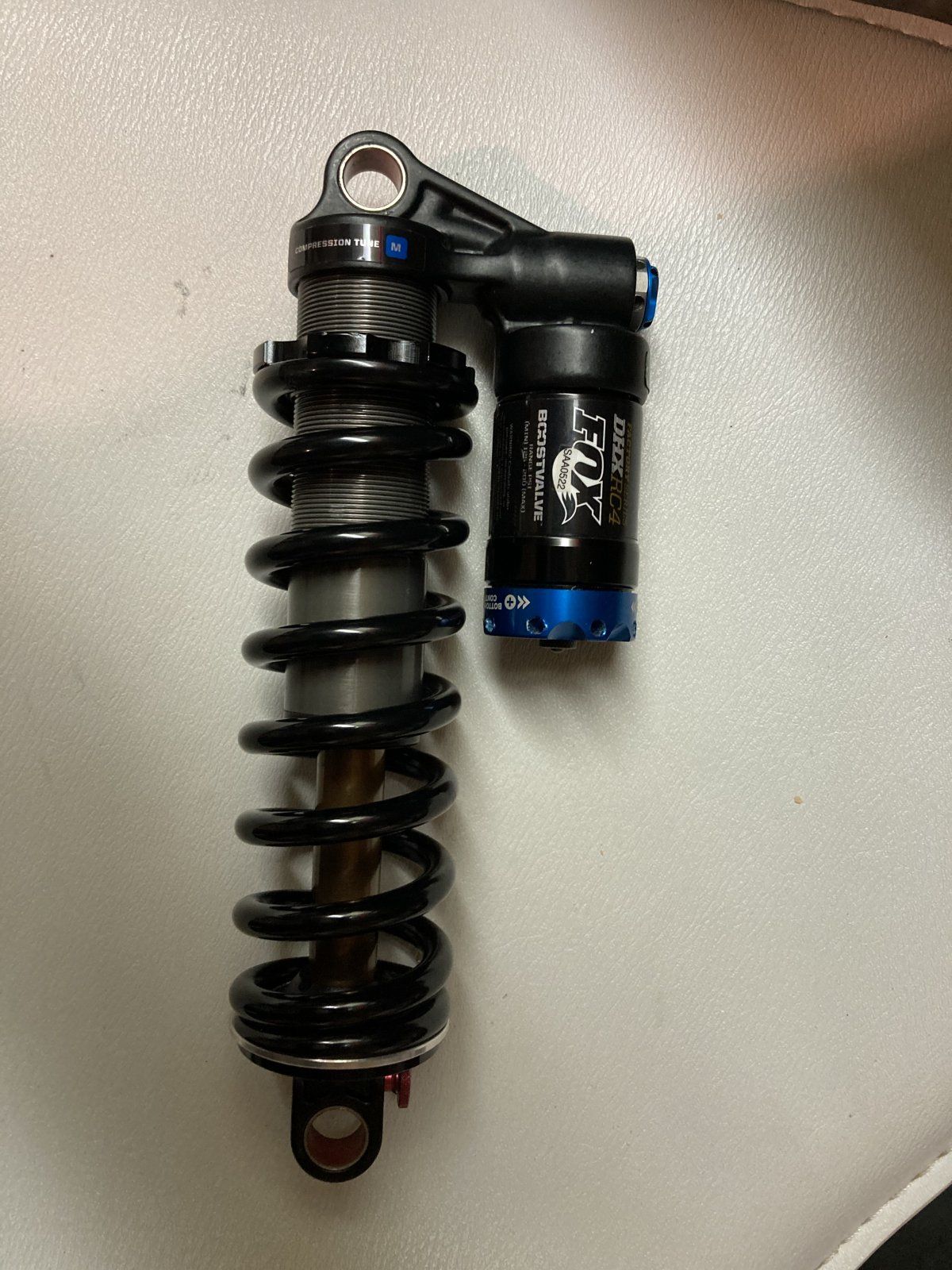

Moin Leute!
Ich hab das Forum durchsucht und nix gefunden deswegen frage ich einfach mal direkt:
Hat jemand einen Vergleich zwischen Fox X2 und Fox X (MST Tuned)? An sich finde ich den X2 gut. Er ist schön sensibel und schluckt Wurzelfelder gut weg. Allerdings rauscht er mir zu schnell durch, sodass ich zu oft den gesamte Federweg nutze. (Trotz vier Volumenspacer).
Moin Leute!
Mehr Druck im IFP damit geht die Progression im letzten Drittel nach oben (im Dämpfer). MST ist super, habe meinen Fox X DPS dort machen lassen.
Da habe ich tatsächlich auch schon drüber nachgedacht, nur noch nicht getraut. Weißt du wieviel hier der max. Druck ist?
Danke für die Antwort!
Leider nein, aber rufe mal bei Fahrrad Fahrwerk an. Die kennen sich wirklich aus und können dich beraten. Die machen dann auch den Service. Evtl. Nich Anpassung der Druckstufe.
Also ich hab den X2 in meinem RuneV2 auch drin. Meine Spacer-Kammer ist auch voll und bei knapp 100kg hatte ich jetzt immer so 210-220 psi. Der "alte X2" hat noch 250psi limit. Falls du einen der neueren hast, die gehen wohl bis 300 psi. Am Besten ist du gibst die Modellnummer auf der Fox Homepage ein und schaust genau nach. Das ist so ein 5-stelliger Code auf dem Dämpfer. Und genau, 1 fixer Druck. Mehr gibt es beim X2 nicht, soweit ich weiß :)
edit: sorry, 4-stellig. Mein Fehler
Wo genau kann ich die Modellnummer eingeben ? Sorry, ich finds grad nicht.

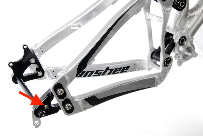

Ich habe die Schraube zur Fixierung des Schaltauges verloren. Kann mir jemand sagen welche Maße diese Schraube aufweist? In meinem privaten Schraubenfundus wurde ich leider nicht fündig.
