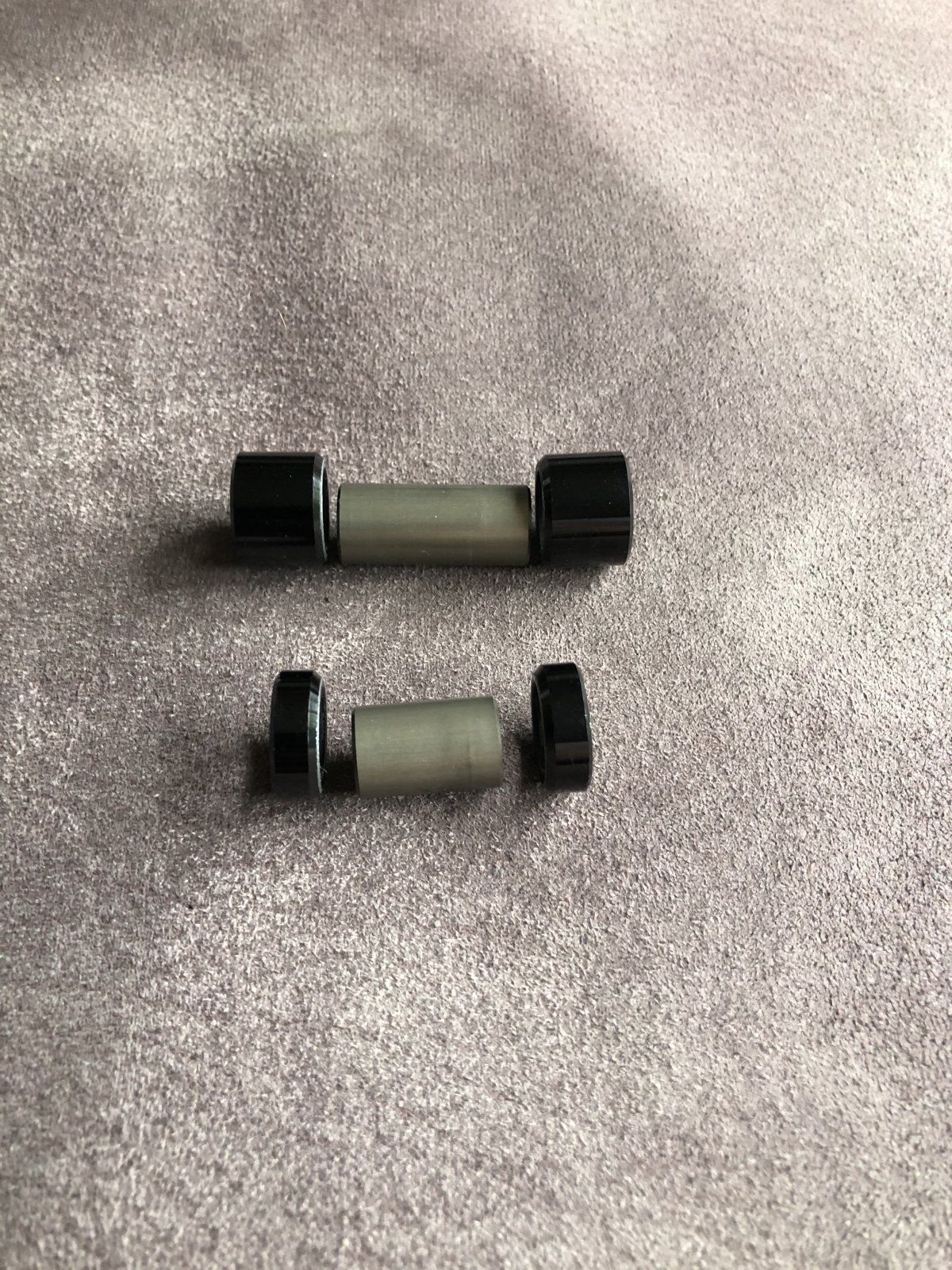

Habe noch Huber Bushings von meinem alten Rune (MJ 2016) über und würde die günstig abgeben.
Jeweils mit schwarz eloxal und 3 teilig.
Einfach PN.
Edit: Verkauft!
