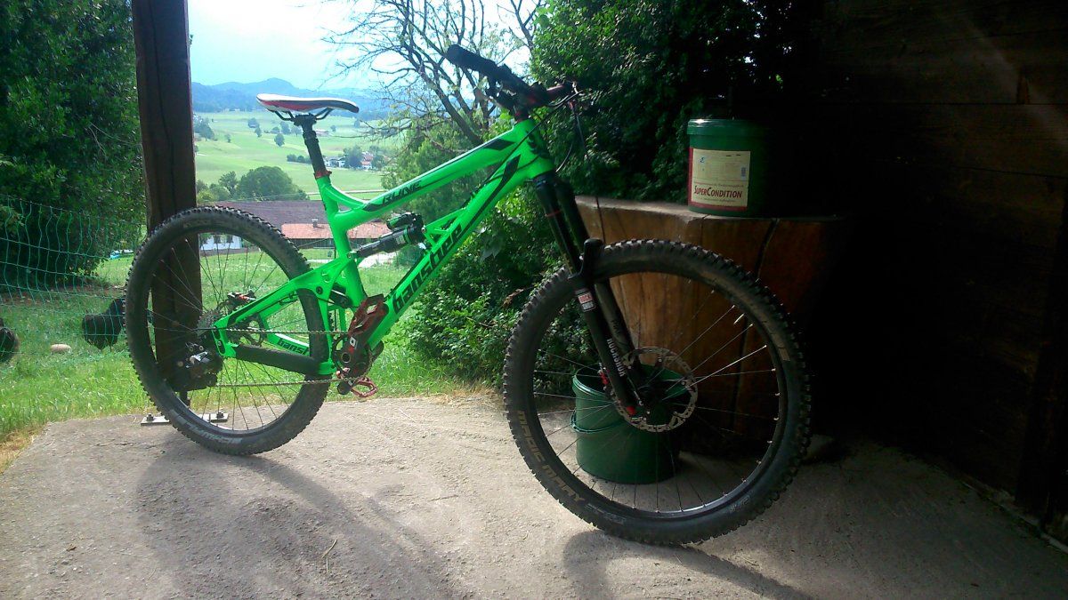

Servus zusammen,
Da ich mir auch ein Rune aufgebaut hab, hab ich die letzten Wochen oft diesen thread durforstet.
Jetzt wollt ich einfach mal ein Bild hochladen und bissl was dazu schreiben.
Ich bin 192 cm mit langen Beinen und komm mit nem L Rahmen sehr gut aus.
Ich fahr auf 650b Als Dämpfer hab ich einen Rock shox Monarch Plus Debonair 2015 verbaut und vorne ne Pike rc3 solo air.
Fährt sich richtig geil :-) auch wenn ich das bike mit cane creek dB air nicht kenne.
Hat sonst schon jemand den monarch debonair verbaut?
Ride on
Flo

Wo hast den DebonAir her - der steht auch ganz oben bei mir ...?

Den Dämpfer hab ich ausm bikemarkt. Hatte vorher einen fox float factory ctd drinn und der debonair is sehr viel satter vom Gefühl her.
