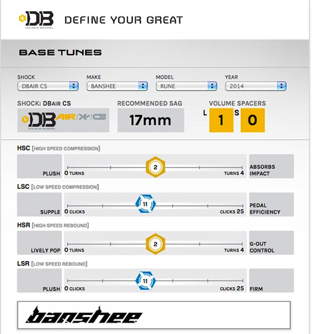

denke da in erster Linie an rebound... wie hast den eingestellt?
Immer ausgehend vom Zustand geschlossen, also beide Schrauben rein gedreht.
HSR = 2 Umdrehungen rausgedreht
LSR = 12 Klicks rausgedreht
Edit:
Ich sehe gerade auf der CaneCreek Seite das die Base tunes für den CCDB CS anders sind als die für den mit climb switch.
http://www.canecreek.com/iframe/suspension/base-tunes/partner/1304/17/999/2014/dbair-cs
Das Problem haben anscheinend viele Leute.
Dreh mal den LSR weiter rein, dann sollte es besser werden.
Bei den Base Tunes bedeutet 0 das die Schrauben komplett raus gedreht sind, also 0 Umdrehungen. Danach wird Richtung + reingedreht..
Korrekt?
Banshee hat auf Ihrer Homepage noch "alte" Base tunes drauf. Auf der CaneCreek Seite ist der Base Tune komplett anders.

Ja, "0" bedeutet offen/schnell.
Probiere den LSR weiter auf + zu stellen bis es wirklich zu langsam wird.
Ich finde der rebound ist verdammt stark und hat einen riesigen einstellbereich.

der erste Base Tune ist der gegenwärtige von der Cane Creek Seite....
Die hatten davor HSC und HSR mit 2, LSC 11, LSR 14. (noch vor ein paar Monaten)
Dein zweites Bild ist die Karte, die dem Rune Rahmen bzw. dem CCDB beigelegt war. XV mit CS. Hab ich auch.
Ist ja interessant, dass die CC Jungens das jetzt so geändert haben!
Ich bin übrigens mit dem harten Kicken doch noch nicht wirklich weiter, hab ich am Wochenende gemerkt. Bei harten höheren Kanten oder Wurzeln kommt ein hartes Klonk, danach fühlt sich der Hinterbau für einen Moment ziemlich tot an. Per Gummiring aber kein Durchschlag, noch 4mm übrig.
Ich probier mal den neuen base tune.
Obwohl... bei meiner Problembeschreibung müsste ich doch eigentlich die HSR schneller machen?
in der Riders Lounge hat wohl auch ein Deutscher gepostet, war das einer von Euch?
http://www.canecreek.com/products/suspension/lounge/forum/category/banshee
.... Und jetzt haben sie LSC 5 und LSR 9.
Das sind doch zwei grundverschiedene Setups.
