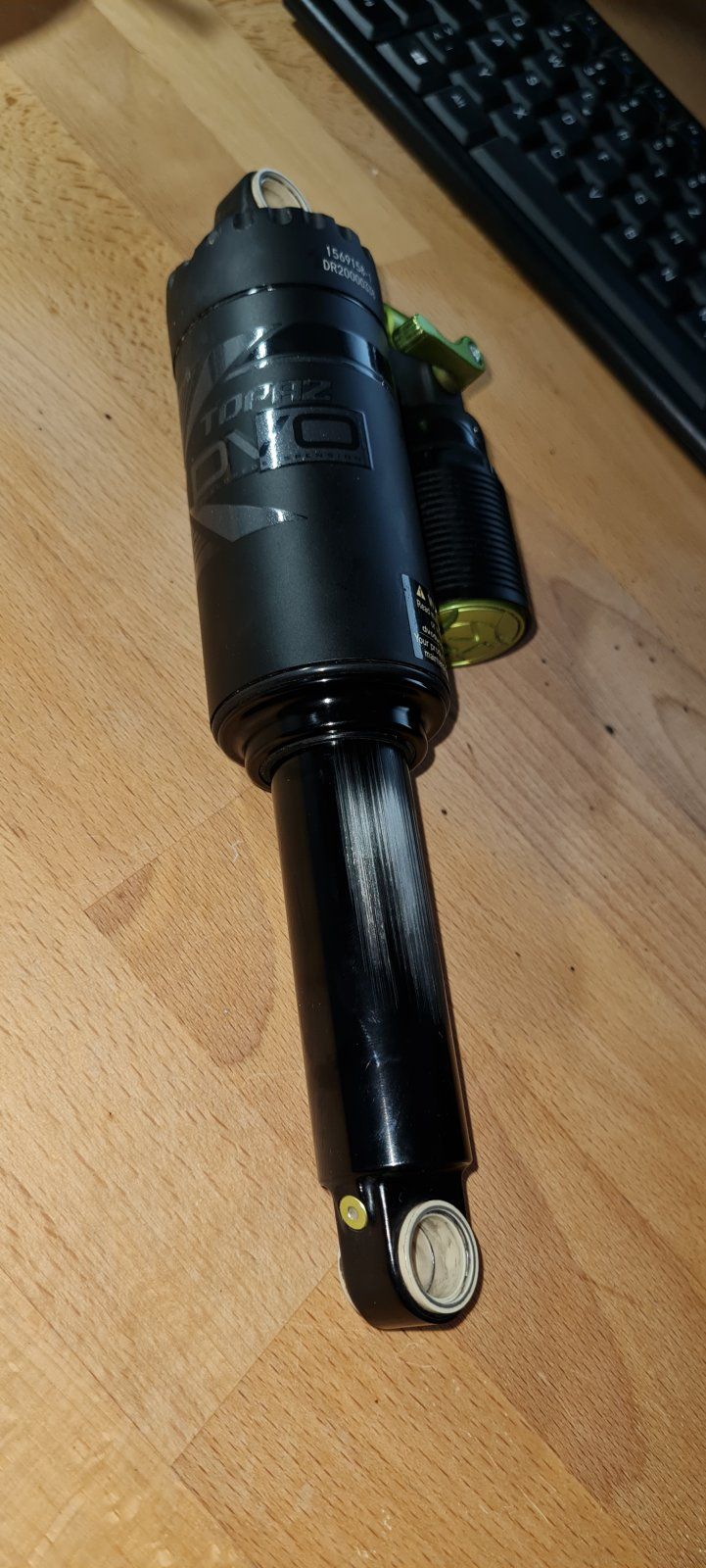

Den Topaz hatte ich auch in meinem Spindrift ... hat sich super fahren lassen :)
Leider sah er nach 10 Monaten nach einem Tag im Park plötzlich so aus.
Es war kein Dreck in den Dichtungen , hab ihn nach jeder Fahrt gesäubert und Schmieröl war auch in der Luftkammer.
Wurde auf Garantie aber sofort repariert.
Würde ihn gerne wieder fahren , ist aber überall in Trunnion 205x65 nicht Verfügbar und ich mache mir über eine erneut kurze Haltbarkeit Sorgen.

Ich hatte kein Problem damit am Spitfire, bin ihn drei Jahre gefahren.
Bike24 hat den Suntour Triair in 205x60. Ich glaube, da ist ein Spacer drin, den man raus nehmen kann, um einen 205x65 daraus zu machen. Ich will aber nix falsches sagen, mach dich am besten selbst schlau.
EDIT: Siehe mtbr.com
