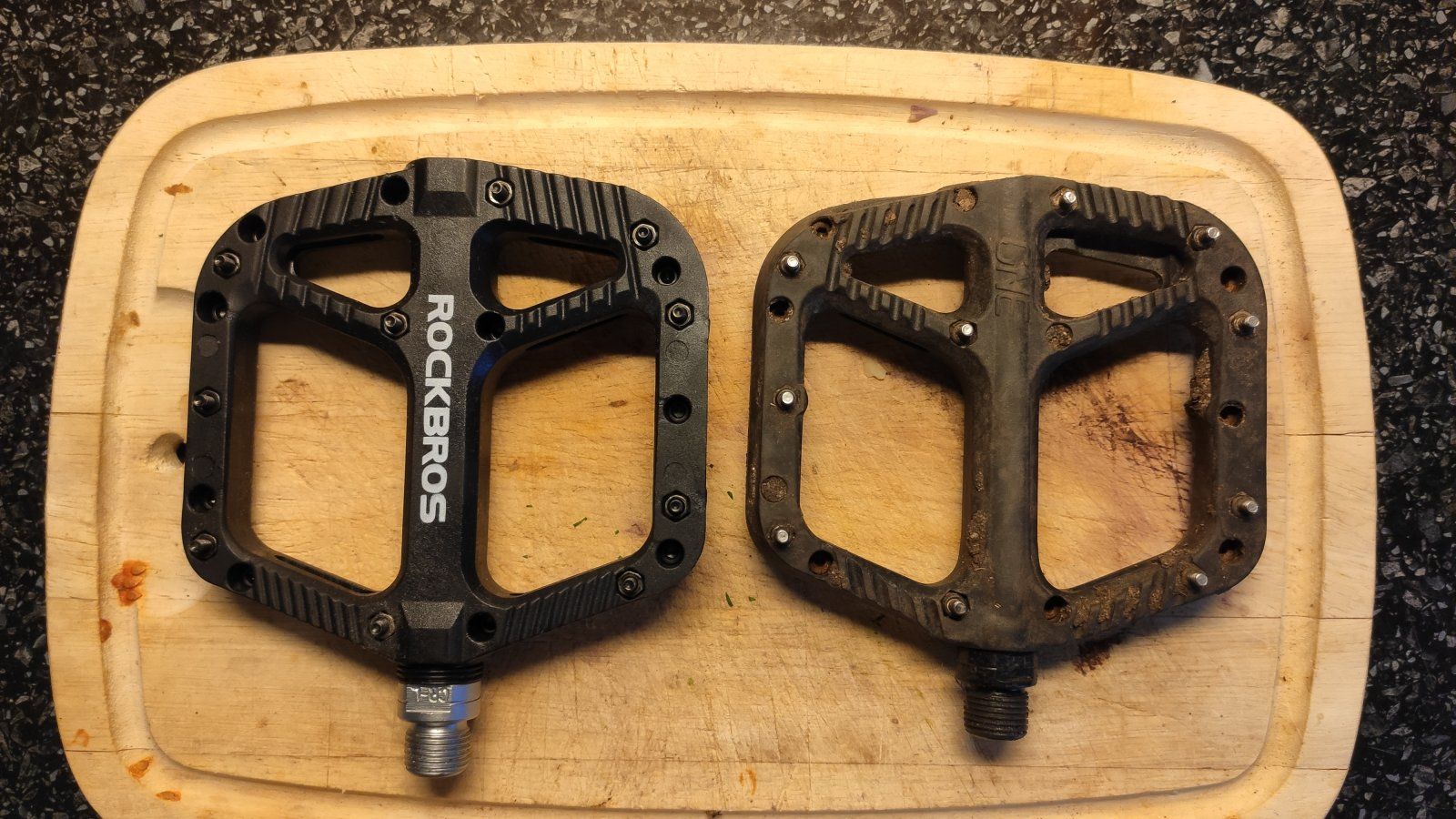

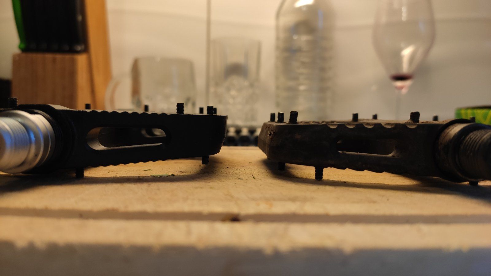

Amazon hat von Fa. Rockbros einen tollen Oneup Pedal Klon für 30€. Ebenfalls aus Plaste, wiegen paar Gramm mehr, Grip gleich oder minimal besser, Auflagefläche ebenfalls minimal größer.
