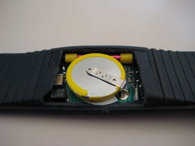

Neulich ist dann der Sendegurt "gestorben". Da meine Polar sehr alt war habe ich denen gemailt um zu wissen ob es eine tausch Aktion gäbe oder Ähnliches.
Nein ich sollte einen NEUEN Sendegurt kaufen...:mad:
Anstatt eine Batterie die ein paar € kostet sollte ich den ganzen Gurt kaufen (für günstige 45 € :eek: )... ich bin doch nicht Reich!!
Ich werde versuchen es selber zu erledigen!!
Leider ist die Batterie (nur im Sendegurt!!) gelötet...
Hat jemand eine idee wie ich sie freikriege ohne Gewalt?
Am Ende dann noche ein wenig Kunstoff und Silikon um es abzudichten (brauche es nicht zum schwimmen). Wird nicht schön aussehen aber es ist mir wurscht!
Und wenn es doch nicht klappen sollte kaufe ich mich für disen Geld eine Sigmauhr: bei denen kann der Kunde den Batterietausch (Uhr & Sendegurt) seber durchfüren:daumen:
Ciao
Das sieht verschweisst aus. Ich vermute mal, vorsichtige Gewalt dürfte die Batterie freilegen. Die neue Batterie müsste dann wohl verlötet werden. Ansonsten gibts bei Polar mittlerweile auch Gurte, bei denen man die Batterie selbst wechseln kann ("Wearlink").
Servus,
wie hast Du denn den Gurt aufbekommen? Mit dem Messer?
Ich denke, meiner ist so ähnlich, aber da kann man nicht mal ahnen, wo die Batterie ist. Ich dachte nicht, dass man den so aufmachen kann, dass er wieder dicht wird.
Ich werd meinen sicher nicht aufschneiden, weil dann sehe ich die Batterie, die gibt's dann beim Conrad für wenige €s und dann hätt ich einen Gurt, der funktioniert, in den aber vielleicht "der Schweiß reinlaufen kann". Das würd mich fürchterlich ärgern, denke ich.
Schreib aber Deine Erfahrungen mit dem Abdichten, das interessiert mich.
Vielleicht läßt sich die Platine soweit anheben, daß Du die Batterie auslöten kannst? Als Ersatz gäbe es sowas.
Sonst Batterie rausoperieren, kleine Kabel an Platine und neue Batterie anlöten und alles mit reichlich Silikon zusammenkleben. Das Silikon kannst Du mit einer "Gußform" aus beschichtetem Karton oder aus starker Plastikfolie in Form bringen (mit Klebeband zusammenhalten, bis das Silikon fest ist).
Dein Foto zeigt sehr schön den Gummideckel über der Elektronik, evtl. bekommt man den bei vorsichtigem Einsatz von Teppichmesser und kleiner Zange/Pinzette heil herunter? Zukleben würde ich dann auch mit reichlich Silikon.
