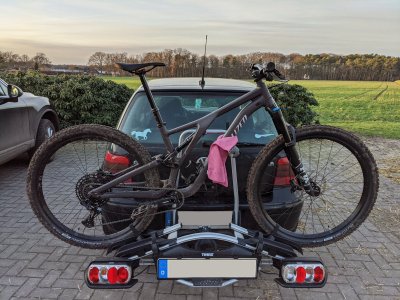

Hallo zusammen,
ich möchte mein Stumpjumper Comp Alloy auf einem Thule Euroway 920 G2 transportieren. Ich habe schon einiges dazu recherchiert, ein bisschen rumprobiert und habe jetzt auch eine brauchbare Lösung. Wie der Titel erahnen lässt, bin ich mit dieser aber nicht wirklich zufrieden.
Die erste Schwierigkeit waren die zu kurzen Felgenbänder. Es gibt aber von Thule XXL Fatbike Straps, die zwar nicht offiziell für den Träger gemacht sind, aber einwandfrei passen.
Das eigentliche Problem ist die Klemmung des Bikes am Rahmen. Zuerst hatte ich probiert das Rad am Sattelrohr zu klemmen. Das fände ich generell nicht schlecht, weil das Sattelrohr normal rund und schmal ist. Außerdem halte ich es für recht stabil, weil ja noch die Sattelstütze drin steckt. Allerdings ist das Sattelrohr zu weit von der Stange des Trägers entfernt (siehe Bild unten) und die Haltearme/Klemmen haben nur zwei Freiheitsgrade. Somit kann man das Rohr nicht parallel klemmen und die Klemme sitzt schräg, was nicht wirklich hält.
Mein nächster Versuch war das Rad am Unterrohr zu klemmen. Dabei habe ich zum Schutz des Rahmens ein Tuch zwischen gelegt:
Das funktioniert im Prinzip nicht schlecht. Die Klemme umschließt das Rohr hinreichend und das ganze ist stabil. Allerdings drücken so nur die Kanten der Klemmen auf den Rahmen. Das ist zwar ein Alu-Bike, aber ich kann mir nicht vorstellen, dass das auf Dauer gut ist. Außerdem wird durch das Tuch der matte Rahmen "poliert":
Also habe ich mir den tollen Thule Carbon Frame Protector gekauft:
Durch die Gummiauflage rutscht der weniger als das Tuch und der Druck wird gut verteilt. Hier ist allerdings das Problem, dass die ohnehin schon recht weit offene Klemme noch weiter offen steht. Das ist alles noch in der Spezifikation von Thule, allerdings muss die Klemme recht stark angezogen werden, damit sie sich nicht losrüttelt und vom Rahmen rutschen kann. Und nein, das ist keine rein theoretische Gefahr, sondern ist schon passiert.
Wenn man die so fest anzieht, frage ich mich ob die Schutzwirkung des Carbon Frame Protectors nicht zu einem Teil zu Nichte gemacht wird. Außerdem garantiert das nicht, dass der Klemme nicht dann doch mal runter rutscht. Ich sichere die jetzt zusätzlich noch mit einem kleinen Band, aber eine optimale Lösung ist das nicht.
Weitere Möglichkeiten die ich gefunden habe:
Ich hatte eigentlich nicht vor mir einen neuen Träger zu kaufen, zumal die meisten anderen Träger ebenfalls auf solche Klemmen setzen und potenziell ähnliche Probleme haben. Das Bike passt auch nicht in den Innenraum.
Habt ihr vielleicht noch gute Ideen wie man das Bike befestigen könnte? Wie befestigt ihr eure Bikes?
Schon einmal vielen Dank für eure Hilfe! Und sorry für den langen Text 🙄
Den Fiamma finde ich auch am besten - da fehlt Dir ja lediglich ein 2.5mm dicker (Gummi-)Ring, um aus den 25mm 30mm Durchmesser zu machen. Den Thule-Adapter kannst Du vergessen, den habe ich hier auch. Der ist wohl für Hollandräder gedacht und an meinen Rädern nicht ordentlich zu montieren gewesen. Prinzipiell finde ich die Schlaufen von Eufab viel schlauer als die Klemmen, weil man nicht Gefahr läuft, den Rahmen zu beschädigen. Ich kenne einige, die diese Dinger nutzen und noch kein Problem damit hatten. Ich wickele immer einen Streifen Antirutschmatte um den Rahmen, bevor ich die Klemmung ansetze. Damit zerkratzt nichts und man braucht deutlich weniger Klemmkraft. Nicht vergessen: Das Rad steht auf den Schienen und wird dort von den Straps an den Rädern gehalten. Der Klemmarm sorgt nur dafür, dass es nicht umfällt. Den muss man nicht bestialisch anklemmen!
Edit: sehe gerade, dass es auch für den Fiamma Pro S1 eine Reduzierhülse gibt - vielleicht hilft Dir die?
Edit 2: ich würde Deine Kiste am Sitzrohr zwischen Wippe und Hinterbaulager klemmen. Das wirst Du vermutlich wegen des Flaschenhalters nicht getan haben. Ich würde den durch einen Fidlock ersetzen, dann passt es.
Das stimmt! Das Problem mit den Klemmen ist halt, dass die eine gewisse Anzugskraft brauchen um sich selber zu halten, insb. wenn der Rahmen etwas dicker ist und in Kombination mit dem Carbon Frame Protector. Sonst rütteln die sich los und klappen weg.
Ich weiß nicht, warum Thule nicht ebenfalls Schlafen anbietet, ggf. als Alternative. Wie du schon sagst muss ja im Prinzip das Rad nur am Umfallen gehindert werden und da sind Schlaufen potenziell sinnvoller als Klemmen.
So eine Antirutschmatte für Waschmaschinen o.ä.? Das ist auch keine schlechte Idee. Klemmst du auch am Unterrohr und hattest du noch nie das Problem, dass sich die Klemme losrüttelt?
Ich kenne die Problematik mit der weit geöffneten Klemme. Ich habe es dann immer so gemacht, dass ich einen breiten Riemen genommen habe und den um Klemme und Rahmen gewickelt habe, so dass die Klemme nicht abhauen kann. Mir ist einmal passiert und ich hatte Glück, dass das Rad noch gerade von der abgerutschten Klemme gehalten wurde.
Das mit dem Riemen ist zwar immer etwas Wickelarbeit, aber es hält einwandfrei.

So sieht übrigens meine aktuelle Lösung zur Sicherung aus:
Das Band wir perfekt durch die beiden Stege oben und unten an den beiden Zangenarmen in Position gehalten und poliert auch nicht den Rahmen. Wenn die Zange abrutschen sollte, wird sie vom Band davon abgehalten, komplett wegzuklappen und das Rad kippt nicht um. Zusatzaufwand ist keine 30 Sekunden.
Wie gut das in der Praxis funktioniert konnte/musste ich noch nicht testen. Seit ich den Knopf mit Drehmomentbegrenzer habe, hält die Zange gut, auch bei 3-4 Stunden Autobahnfahrt.
Einziger Nachteil ist, dass man insb. Nachs im Rückspiegel nicht genau sehen kann, ob das Rad noch durch die Zange oder nur noch durch das Band gehalten wird.
