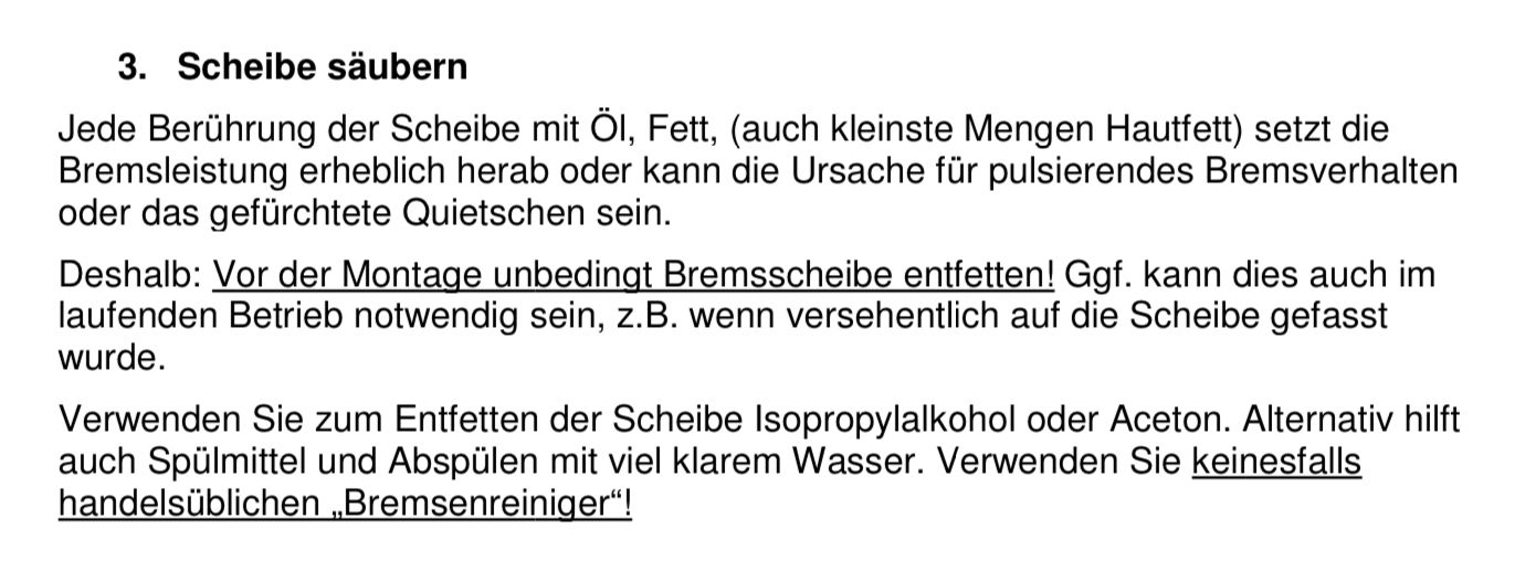

Bzgl. der WD40 Bremsenreiniger-Debatte:
Der Typ von GMBN nutzt den gleichen. Ich würde ihn eigentlich als Kompetent einschätzen.
Es wird aber schon einen Grund geben, warum z.B. Trickstuff die Verwendung von normalem Bremsenreiniger verbietet:
Hab die Dose schon an nen Motoradfahrer weitergegeben und Isopropylalkohol gekauft.
Im Zweifel auf Nummer sicher gehen. Alle weiteren Aktionen am MTB finden damit statt.
Bitte keine weiteren, generellen Diskussionen mehr über die Eignung des WD40 oder anderer Bremsenreiniger. Das hilft mir bei meinem Problem nicht weiter. Dankeschön :)
Halte dich an die Tipps vom Profi. Und reinige vor allen Dingen auch die Löcher in der Bremsscheibe.
Auch die Behandlung mit Schlamm kann helfen! Das ist kein Scherz. Die Beläge abschleifen und erhitzen oder erneuern, oder einen anderen Hersteller nehmen.
Zuviel Sauberkeit kann kontraproduktiv sein.
Guck mal ins Scheibenbremsen Kompendium, der Downloadlink ist in meiner Signatur.
