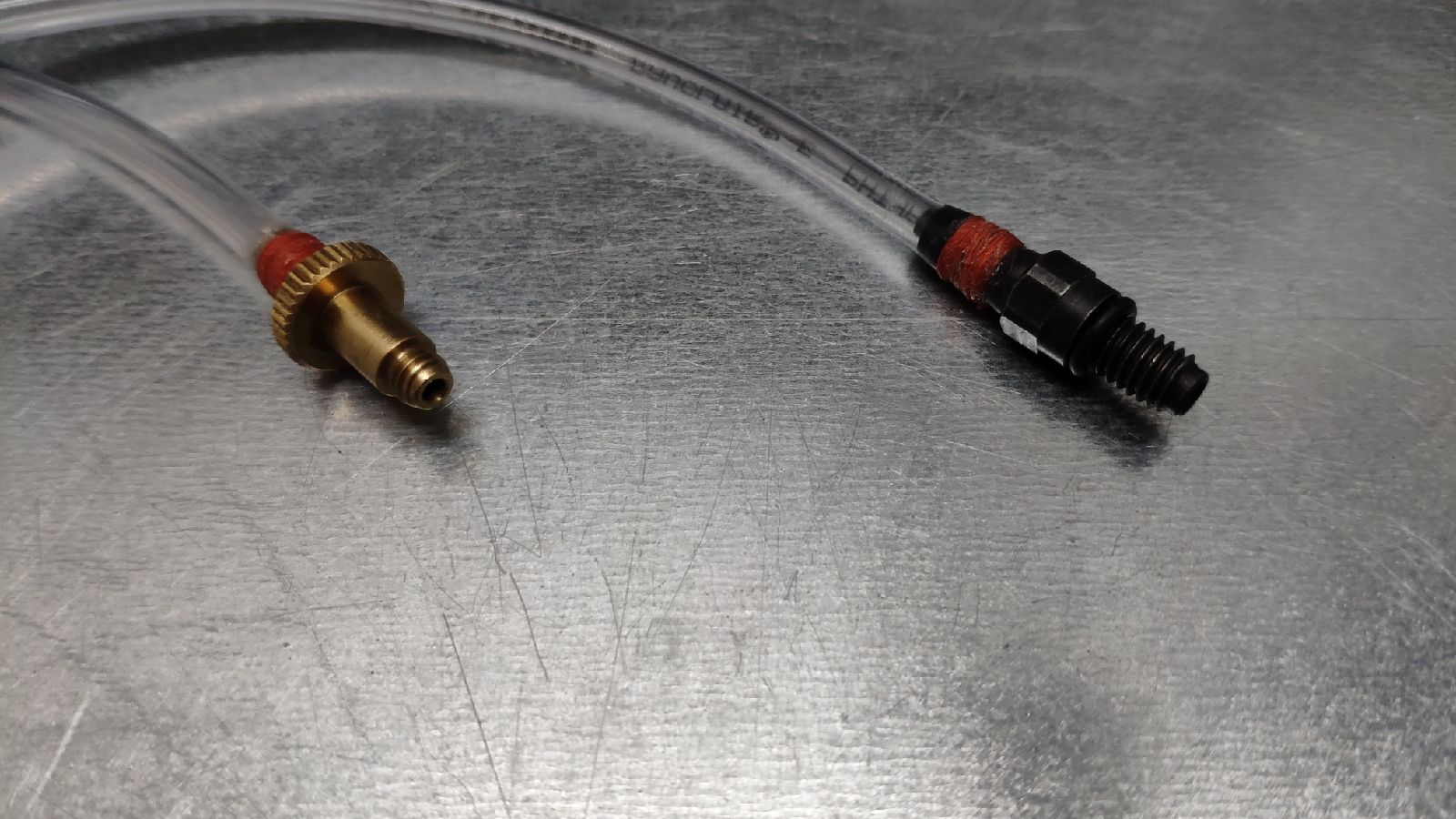

Besorge dir das u. a. Equipment und vergiss den Shimano Trichter Woodoo Kram.
Da kommen noch Schlauchklemmen dran
Bremszangen demontieren, Beläge raus und hängen lassen.
Eine Spritze oben an der Pumpe anschließen, die andere am Sattel. Bleedblock einbauen. Kolben zurück drücken hatten wir schon.
Hydraulik Öl halbvoll in die Spritze und hin- und her pumpen, bis keine Blasen mehr kommen. Das die Adapteranschlüsse 100% dicht sein müssen, versteht sich von selbst.
Das Öl kann man auch gut vorwärmen. Damit dehnt sich vorhandene, im Öl gelöste Luft aus und verlässt die Flüssigkeit. Ich lege die Spritzen immer auf die U-Pumpe der Heizung. Die hat locker 70 Grad. Wenn ich anschließend Vakuum ziehe, kommt praktisch keine Luft mehr raus.
Anschließend abwechselnd an Pumpe und Zange Vakuum ziehen und Flüssigkeit durchdrücken. Das kann durchaus mal 15 bis 20 Minuten dauern, bis die Luft draußen ist.
Bremszange wieder verschließen, Öl mit oberer Spritze ins System drücken bis die Kolben am Bleedblock anliegen. Druckpunkt kannst du jetzt schon prüfen. Dann die Pumpe verschließen. Alles sauber machen, Zangen montieren, Beläge rein, ausrichten feddich.
