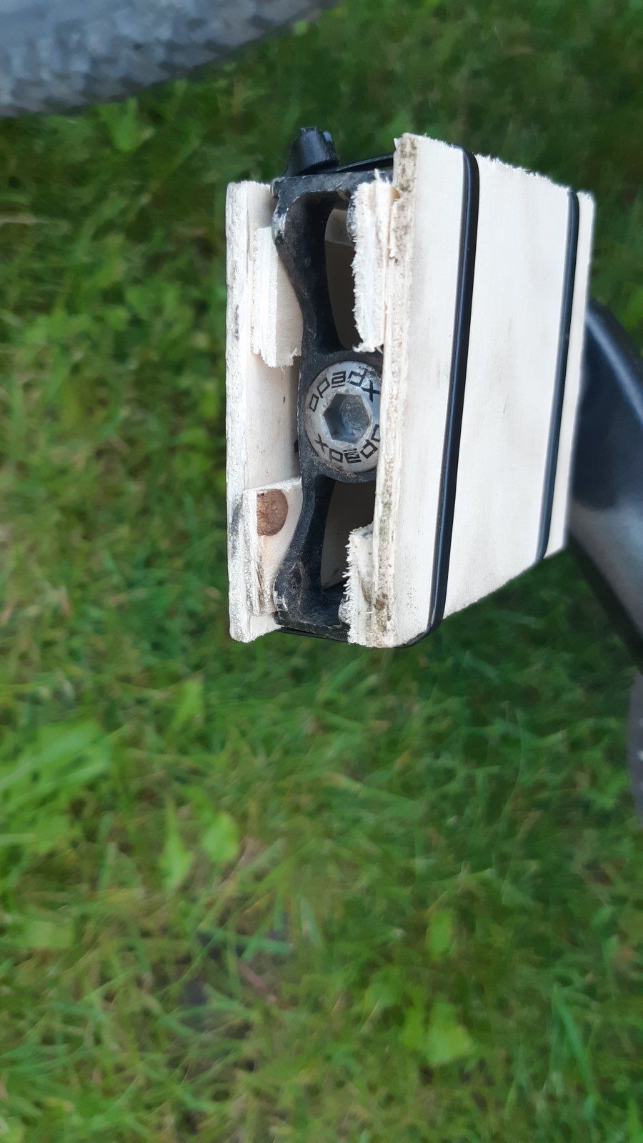

Ich bin vorhin mit dem Crossrad 40km gefahren und habe zuvor die linke Pedale mit 3,5mm Sperrholz modifiziert.
Das fühlt sich deutlich harmonischer an und ich bekomme mehr Druck aufs Pedal. Schmerzen waren gleich 0. Da stellt sich mir schon die Frage, ob nicht generell Flats zu bevorzugen sind. Es gibt ja welche ohne PINs die eine Ebene gummierte Oberfläche haben. Da könnte man ja einfach 3,5mm Gummiplatte aufkleben, um zu erhöhen?
