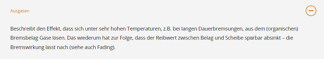

Das mit dem Ausgasen ist aber noch einmal eine andere Geschichte. Da kann ich mir gut vorstellen, dass die Beläge im Automobilbereich schon vorbehandelt werden.

Einfahranleitung Pagid RS
Das Einfahren der Beläge dient zunächst dazu, ein sauberes Tragbild auf der
Bremsscheibenoberfläche zu gewährleisten. Gleichzeitig wird ein Transferfilm abgelegt, um ein
Maximum an Performance zu gewährleisten. Zudem gilt, die Bindemittel und Harze im
Belagkuchen auszugasen, um das sogenannte „green fade“ (Ausgasen unter hoher
Temperatureinwirkung) bereits in der Einfahrphase absolviert zu haben um nicht im Rennbetrieb
eine nachlassende Bremsleistung zu erfahren!
