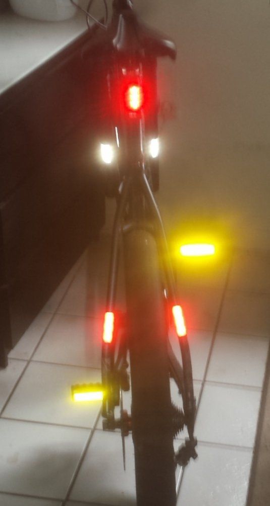

Sind leider für beide Reifen ca 60 gramm.... Ich überleg mir grad ob ich die weiße RA3 Folie in Schnipsel schneide und auf die Stege der Bremsscheibe klebe, ist zwar auch nich StVZO, sieht aber bestimmt gut und hell aus ;)

Zu sehen sind bis auf das oberste Rücklicht 3M-983-Aufkleber
Muss auf jede Speiche ein Stick? in der STVZO steht nur etwas von symmetrischer Verteilung. Das wären ja auch 4 oder 6?
Dies gilt für die klassischen gelben Reflektoren. Bei den Sticks auf jede Speiche. Ich dachte zunächst, es wäre zu viel aber macht doch einen unterschied zu vier oder sechs. Dann hoffe ich so sicherer unterwegs zu sein. Besser ist es jedenfalls.
