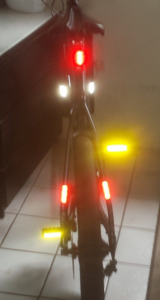

Zu sehen sind bis auf das oberste Rücklicht 3M-983-Aufkleber
