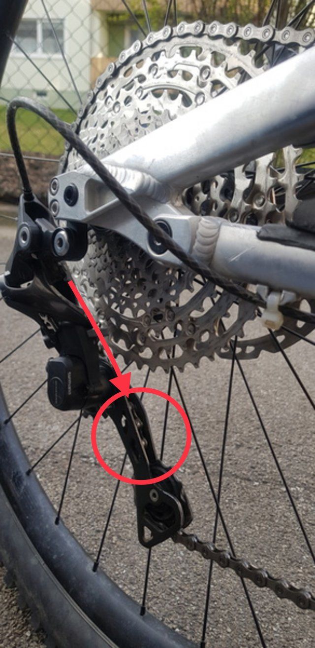

auf welchem Bild sieht du dies? ggf. kannst du es ja kurz markieren.
Danke
VG
Auf dem Weg zwischen oberen und unterem Schaltröllchen ist ein Blech. Das solltest du auch so finden und es zeigt dir auch wie die Kette logischerweise laufen soll. Macht das so nicht furchtbare Geräusche?
Das meine ich, da läuft die Kette vor dem Blech , die muss dahinter laufen
Danke für die Info. Geräusche macht es keine obwohl es wirklich falsch montiert ist.
Ich war mir da aber nicht 100% sicher ob es drüber oder runter laufen muss, da es dahinter direkt auf dem Blech lag und davor etwas Luft hatte. Werde es aber vor der ersten Fahrt am weekend noch anpassen.
War BTW: meine erste Arbeit an einer Kassette bzw. an einer Kette. Bisher max. Gangschaltung eingestellt und Reifen geflickt :-). Neues Hobby = neue Dinge lernen.
