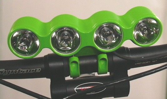

da mich in letzter Zeit vermehrt Anfragen für die Gehäuse meiner LED-Lampen erreichen wollte ich diese mal kanalisieren bzw. mal herausfinden, wieviele Gehäuse ich denn bestellen soll.
Zur Auswahl stehen die 1er , die 2er und eine 4er Variante, wobei die 4er Ausführung eine Maßanfertigung für den VRO-Lenker ist.
Die Preise incl. Versand dürften sich auf ca.
20,- € für das 2er Gehäuse,
40,- € für das 4er Gehäuse und
15,-€ für das 1er Gehäuse betragen.
Einen großen Einfluß durch eine größere Stückzahl ist beim Rapid Prototyping nicht zu erwarten, da die reine Maschinenlaufzeit zählt.
Die Gehäuse bestehen aus Polyamid und sind im Auslieferungszustand weiss mit rauher Oberfläche. Sie können mit handelsüblichen Farben lackiert werden.
Die Lieferzeit dürfte ca. 1 Woche betragen.
Wer ein Gehäuse haben will muss sich selbst um die LEDs, die Linsen (Kollimator bzw. MOBDAR), den Halter, die Kühlkörper und das Kleinzeug kümmern.

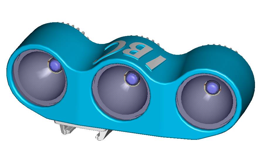

So, auf vielfachen Wunsch hin biete ich jetzt auch eine 3-fach Version an.
Mit 1x5W und 2x2/3W könnte man damit eine 10W-Lampe mit besserer Seitenausleuchtung realisieren. Wäre auch nicht viel teurer, da die 2/3W LEDs nicht mal die Hälfte der 5W LEDs kosten.
Der Preis für das 3er Gehäuse müsste sich zwischen 25,- bis 30,-€ bewegen.
Die Befestigung erfolgt, wie bei der 1 u. 2er Ausführung per Cateye Halter. Dieser ist allerdings nicht mittig angebracht, sondern exzentrisch, sodaß die Lampe evtl. über dem Vorbau angeordnet werden kann.
Wer Interesse hat möge mir bitte eine PM schicken bzw. bereits bestehende Bestellungen ändern.
Es ist schwer. Dieses sieht besser aus ;) aber 2+1 konnte ich eingestandig einstellen - 2-er als Fernlicht uns 1-er gerade vor dem Rad (zu Strassenbeschadigungen besser zu sehen ;) Was glaubst du?
Tja, ich persönlich habe bei meiner Lampe nicht das Bedürfnis einzelne LEDs höher oder tiefer zu stellen. Wenn man mehrerere Gehäuse nimmt, könnte man eine Lampe am Rad fest machen und die andere z.B. am Helm.
Man ist auf jeden Fall flexibler.
Gruß
Raymund
Ach ja, habe ich vorhin vergessen: bei der 3er Lampe habe ich den Winkel zwischen den LEDs von 6° auf 8° vergrößert, um die seitliche Ausleuchtung zu verbessern.
Gruß
Raymund

Zur Konstruktion: Sieht doch perfekt aus. Ich hoffen nur, Du hast Die Arbeit jetzt nicht nur für mich gemacht ("krezac" macht ja irgendwie nen Rückzieher). Und die Leuchtdemonstration am Mittwoch mit 2x5W hat mich ziemlich überzeugt. Was ich auch sehr genial fand: Die Blendwirkung war bei weitem nicht so schlimm, wie ich das gedacht hätte. Whrscheinlich, weil sich das auf zwei Lampen verteilt. Ich bin mir nicht mal mehr sicher, ob ich die HID Geschichte (mit eigenem Ballast ... ) noch weiter verfolgen werde. Wenn man das mit dem HID vernünftig machen möchte, sollte man auf jeden Fall das Direktlicht in der Lampe eliminieren. Dazu muß man aber den Lampenkörper öffnen ...
Das mit dem 3er eröffent nun neue Möglichkeiten. Durch die 8 Grad hätte man seitlich also maximal 12 Grad (Halbwinkel), wenn ich das richtig verstanden habe. Der breite Kollimator für Dein Gehäuse hatte doch 4° (Halbwinkel)? Macht also zusammen 24°, mit Spot in der Mitte. Hört sich für mich nach ziemlich guter Ausleuchtung an. Insgesamt gleiches bis mehr Licht bei noch weniger Blendung. Hast Du die Winkel berechnet oder nach Deinem Erfahrungsschatz um 2° vergößert? Wird die Aufteilung dann nicht zu spottig?Bin natürlich auch neugierig geworden, ob man durch die oval-Licht Kollimatoren noch was reißen kann. Zwar geht der Wirkungsgrad durch den Reflektor runter, aber dafür wird die Verteilung besser. Und Licht, welches nach oben weg geht nutzt bekanntlich nicht viel. Werde das in nem zweiten Gehäuse dann bei Zeiten mal testen (Adapterring).
Die Sache, dass Du den Cateye Halter nun versetzt angeordnet hast finde ich gut. Wäre auch mein Vorschlag gewesen ;) . Die Stabilität sollte ja dann noch ausreichen, oder?

Hallo Raymund, zuerst mal Danke für die Info. Ich bin allerdings zum ersten Mal im Elektronik-Forum, habe gleich diesen Thread entdeckt und finde das 4er Gehäuse total scharf. Die 5 Millimeter bei der Befestigung werden kein Prob sein.
Aber: ich habe von Elektronik und Lampenbau bisher Null Ahnung!
Wohin geht die Reise? Du hast doch eine vollbestückte 4fache fotografiert. Was ist da drin, was kann man da reintun, auf wieviel Licht darf man sich da freuen? Ich habe zwar persönlich keinen Vergleich, weil ich bisher nicht im Dunkeln gefahren bin, will erst jetzt damit anfangen, aber ich habe die letzten 2 Tage damit verbracht, das Elektronik-Forum "durchzulesen". Meinst Du, dass man mit dem Licht aus dem Fourpack, wenn optimal bestückt, eine Rodelbahn für 40 bis 50 km/h ausreichend ausleuchtet. Das muss ich nämlich haben.
jopo
PS. jetzt habe ich gerade Deinen Link angeklickt. Super-Beschrieb! Trotzdem noch die Frage, auch an alle Anderen: werden 4LEDs a 5Watt für meine Anforderung reichen?
