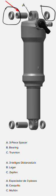

Hallo zusammen,
ich bin noch recht neu in dem MTB-Bereich und war bisher stiller Mitleser.
Ich habe seit Anfang 2021 ein Spectral 5 AL und bin soweit auch zufrieden.
Doch letztens, als ich auf der Suche nach der "Knarz"-Quelle meines Rades war, ist mir was aufgefallen.
Mein Dämpfer (Rock Shox Deluxe Select+ RT) hat sich auf dem Distanzstück (siehe Bild-Markierung) verschoben und reibt am Rahmen und erzeugt das "Knarz"-Geräusch.
Mit leichtem Kraftaufwand kann ich den Dämpfer wieder mittig auf dem Distanzstück verschieben. Allerdings schiebt es sich mit der Zeit wieder zurück und das "Knarzen" beginnt erneut.
Ist dieses Verhalten normal oder sollte das Distanzstück fest eingepresst sein ohne das sich der Dämpfer darauf verschieben lässt?
Danke schon mal für die Unterstützung!
Viele Grüße!

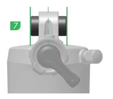

Aber vielleicht hilft dieses Bild auch. Hier ist es ja genau mittig dargestellt.
Bei mir passiert es aber nach einigen Fahrten (manchmal sogar schon nach einer), dass das Dämpferauge nicht mehr mittig auf dem Distanzstück sitzt und ich es zurückdrücken muss.

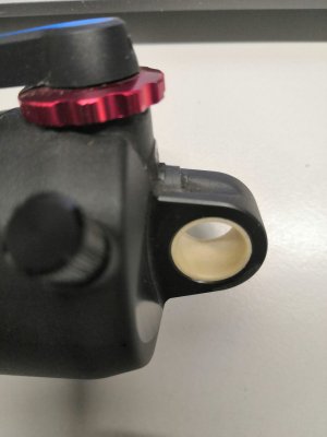

Hallo zusammen,
bin etwas spät dran, aber ich wollte auf jeden Fall noch berichten.
Hatte mir die Huber-Buchsen bestellt und das lief alles super. Nur DHL hat sich ordentlich Zeit gelassen.
Noch einmal danke an @Schnegge für den Hinweis mit den Huber-Buchsen.
Ich finde, das macht alles einen sehr wertigen Eindruck!
Mit dem mitbestelltem Einbautool ließen sich die Buchsen sehr leicht tauschen.
Habe nach der Buchsen-Montage zuerst das hintere Ende des Dämpfers eingebaut und die Einfederbewegung "simuliert", um
zu sehen ob der Dämpfer sich ungerade bewegt (Stichwort: verzogener Rahmen).
Das sah aber alles super aus und das vordere Dämpferteil ging ohne Probleme in die Rahmenaufnahme.
Habe noch ein paar Bilder im eingebautem Zustand (viel zu erkennen ist da jetzt nicht) und des Dämpfers mit der neuen Gleitlagerbuchse angehangen.
Falls jemand irgendwann das gleiche Vorhaben hat, hier die Kenndaten meines Bikes und der verbauten Buchsen.
Bike:
  • Canyon Spectral AL 5 2021
Dämpfer:
  • Rock Shox Deluxe Select +
Huber-Buchsen:
  • Buchse 2-teilig 12,7 mm
  • Gleitlagervariante V
  • Innenbohrung 10 mm
  • Einbaubreite 15 mm
Viel gefahren bin ich noch nicht, aber ich bin sehr zuversichtlich, dass alles passt.
Viele Grüße und Dankeschön für die Unterstützung!
