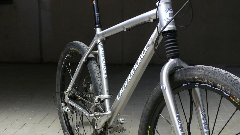

Wie wär's mit Supermotos 2.3?
Ich hab sie endlich wieder drauf, demnächst auch wieder tubeless :D

vor dem jetzigen Kojak 2.0 falt hatte ich den Kojak 2.0 Draht und davor den Supermoto 2.35 drauf.
In Sachen Pannenschutz kann man den SuperMoto 2.35 glatt vergessen. Der hat nämlich überhaupt gar keinen (entwickelt für sandigen Untergrund). Speziell kleine Glasscherben arbeiten sich bis zum Schlauch durch.
Der RaceGuard Pannenschutz ( für Kojak, FF 2.25 etc. ) ist dagegen genau für diese alltäglichen Fälle sehr wirksam, ohne das Gewicht und den Rollwiderstand grossartig in die Höhe zu treiben.

Verdammt, der Supermoto sieht aber meinem 2.3 Big Apple vom Profil her verdammt ähnlich - würde sogar sagen identisch...
ist er auch. Der Supermoto ist die Leicht(lauf)variante vom BigApple, bezüglich Gummimischung und Karkasse. Allerdings hat der SuperMoto im Gegensatz zum Big Apple keinen Pannenschutz.
