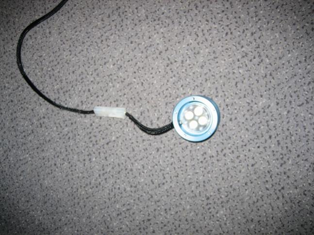

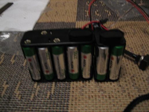

Schreib mal ein paar Fakten dazu... wieviel LED's wurden verbaut?
4 x CREE XP-G R5 auf Rund-Platine
4 x Cree XPGWHT-L1-1T-R5 auf Rund-Platine
Durchmesser: 34.0mm
Abstrahlwinkel: 125°
Leuchtfarbe: weiss
Lumen min.: 556
Lumen max.: 1480
Kelvin min.: 6000
Kelvin max.: 6500
mA test.: 350 mA
mA typ.: 350 mA
mA max.: 1000 mA
V typ.: 14 V V
max.: 16 V
Watt: 4,9 W
Akku 14 1,2 V Zellen 2700 mA
32° Spot .... 2. Headlight mit 18° folgt
Dann würde ich bei der Lumenangabe eher auf knapp 1000 Lumen tippen.
Die Linse scheint mir zum Biken nicht geeignet zu sein. Ist doch eine mit 32° Winkel, oder?
