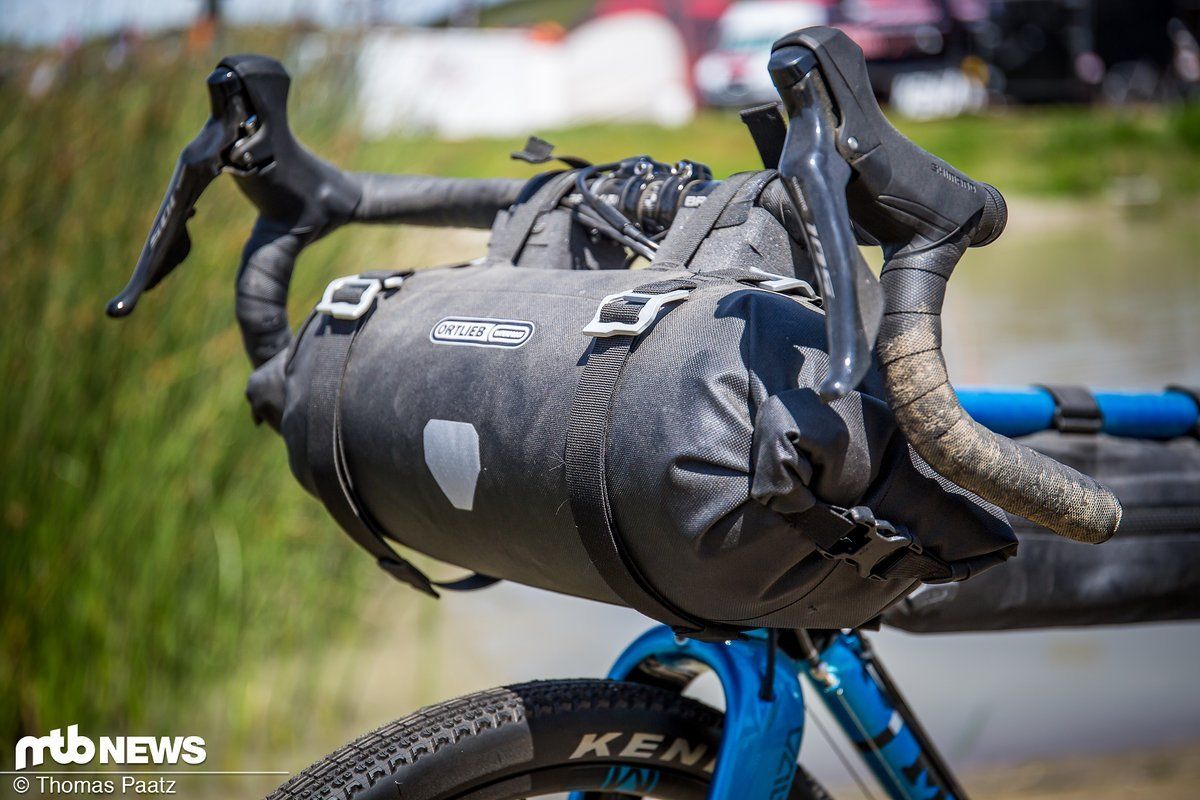

Was kennt ihr denn so für feine Systeme, um die Lenkerrolle bzw den Harness unter dem Lenker zu befestigen?
Die meisten Hersteller kommen ja mit diesen Schaumstoffabstandhaltergeräten, das finde ich eher unschön.
Ich suche etwas elegantes, wertiges, gerne technisch anspruchsvolleres.
Wisst ihr Rat?

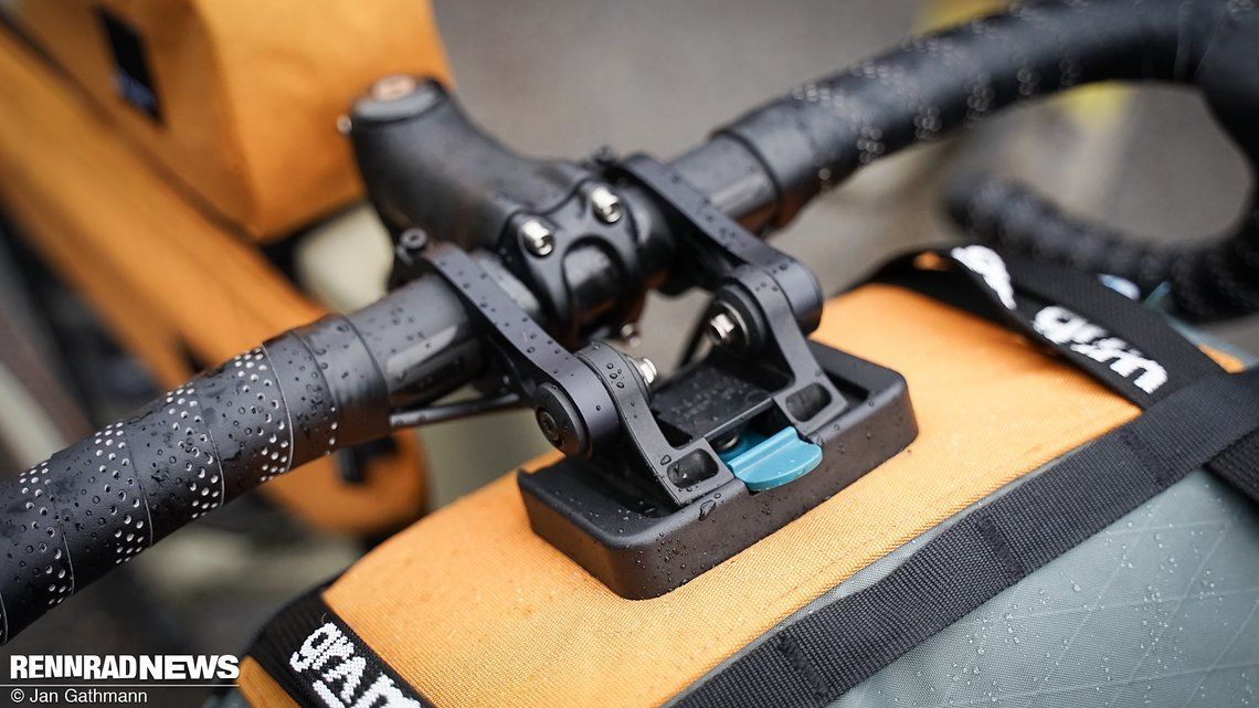

Edit: Gramm hatte ja mal diese Halterung im Programm, nun leider nicht mehr. So etwas in der Richtung würde ich mir gefallen lassen:

So vielleicht?
Mit dem KlickFix Halter am Lenker und dem passenden Gegenstück für knappe 10€ aus dem Zubehör kann man diverse Lenkerrollen „klickbar“ machen
Wird halt maximal hübscher als die Schaumstoffdinger, weil Gewichts- und Lautstärketechnisch (👀 Klickfix) wird sonst keine Lösung mithalten können.
Wenns
sein soll, warum nicht einfach selbst was entwerfen und 3D drucken (lassen).
Mit https://colorfabb.com/de/varioshore-tpu-black kann man sogar was drucken was fast genausogut funktioniert wie die Schaumstoffpads. Hab ich so an meiner Tasche dran.

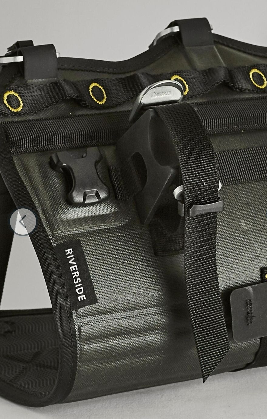

ich bin damit jetzt 2 Touren gefahren und bin zufrieden
https://www.amazon.de/gp/product/B07TCN5Y8V/ref=ppx_yo_dt_b_search_asin_title?ie=UTF8&psc=1Hält meine Apidura Rolle ( die nach wie vor am Lenker befestigt ist) auf Abstand.

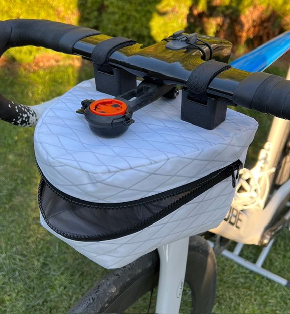

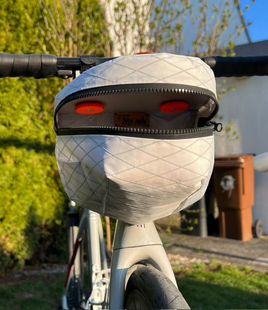

Hier meine Lösung um meine Tasche etwas elegant am Renner zu befestigen.
3D Druckteil erstellt, dieses wird mit 2 Klettbändern am Lenker befestigt. In den Haltern ist eine M4 Mutter eingearbeitet.
In der Tasche ist oben eine Platte(auch aus dem Drucker) und hält die Oberseite so gerade und stabil. 2 M4 Schrauben mit wieder gedruckten Rändelmuttern halten die Tasche an den beiden Haltern am Lenker fest.
So kann ich die Tasche schnell mal an/ab schrauben und die Halter bleiben am Rad während einer Reise.
