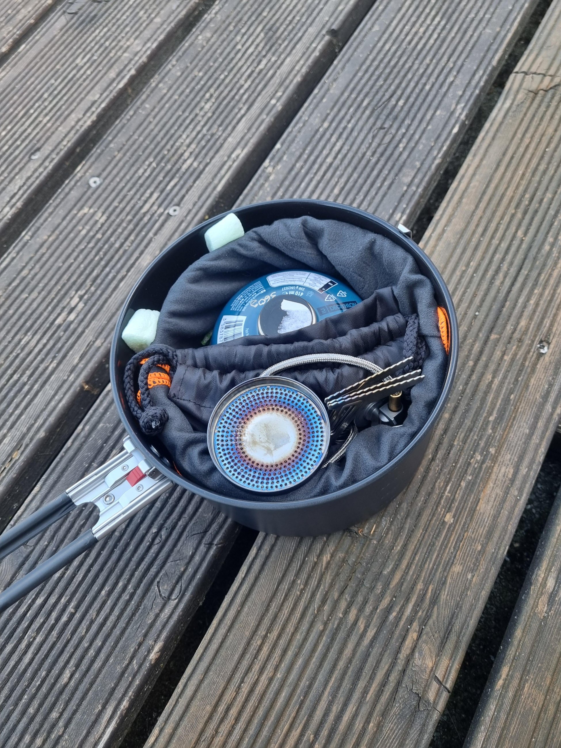

Hab heute mal versucht, mein Kochzeugs zu verstauen. Passt soweit alles gerade so in die MSR Töpfe.
Mal sehen, wann ich mich nochmal über Nacht irgendwo hin hänge, um das zu testen.
Der Topf hat nen ziemlich großen Durchmesser, sieht zumindest auf dem Bild so aus. Schätze mal 1,5 bis 2l Volumen? Wo packst du den rein für die Tour?
Jo, der große hat sogar 2,5l 😱Viel zu viel allein. Wollte es aber mal testen. Passt vom Durchmesser exakt bei mir hinten in den Topeak Backloader.
Allein bin ich bis jetzt nie unterwegs, für zu zweit reicht auch einfach ein kleinerer Topf, da muss ich mal noch was schauen. So 750 oder 900ml. Vielleicht Titan, weil wenn dann wahrscheinlich eher nur Wasser für Kaffee
etwas größere Töpfe finde ich praktischer, denke auch die sind effektiver weil bei sehr kleinen Töpfen/Tassen viel Wärme seitlich vorbei geht. 900 ml zu zweit ist bei Trekking Fertignahrung aus der Alu-Tüte bestimmt okay, aber für mehr als Wasser erhitzen schon ziemlich wenig...
Jip, bin auch so rangegangen. Hab einfach gemessen, was an Durchmesser rein passt und dann danach bestellt. Gewicht macht da nicht so einen riesigen Unterschied und in dem Fall ist mehr auch besser. Dieses Jahr waren wir zu fünft unterwegs, da waren 2 Töpfe für Kaffee früh und abends bissl Gemüse für Wrap dünsten perfekt.
