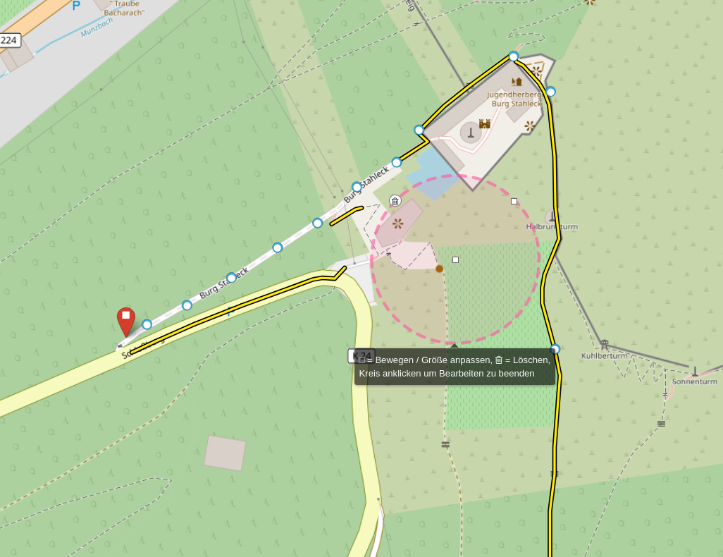

Genau so eine Phantomstrecke hatte ich heute auch. Ist irgendwie auch deswegen nervig, weil man nicht wirklich versteht, was dem Router denn genau auf die Nüsse geht....Die betreffende Stelle macht mir aber auch jetzt beim erneuten Versuch wieder massive Schwierigkeiten.
Du kannst es beim aufmerksamen Hinschauen schon erkennen: Der Weg "Burg Stahleck" ist hellgrau gestrichelt. Das deutet auf eine Beschraenkung bzgl. Begeh-/Befahrbarkeit hin. Ein kurzer Blick in OpenStreetMap bestaetigt dies: https://www.openstreetmap.org/way/24559800Ich hatte kürzlich nach mehrfachem Hin und Her mit No-Go Anlegen und wieder Löschen und Punkte Klicken so eine Art Phantom-Strecke, also einen Streckenabschnitt, der markiert war, aber nicht innerhalb meiner Route lag. Leider habe ich das nicht wieder weg bekommen und habe das ganze Werk verworfen. Habe leider keinen Screenshot gemacht.
Unten ein aktuelles Bild.
Ich schaffe es einfach nicht, den Weg über den Burgzugang bis zum roten Marker korrekt fortzusetzen. Ohne die No-Go Area sucht er sich einen komplett anderen Weg außenrum.
access=private
bedeutet fuer den Router, dass dort nicht entlang geroutet werden kann. Ggf. muessen die Tags angepasst werden, sofern sie nicht der Realitaet entsprechen.Du hättest auch einfach schreiben können, solche Nachfragen nerven.
Mir ging es nicht darum, irgendwem auf die Zehen zu treten, sondern um eine aktuelle Zustandsbeschreibung.
Ok, danke Marcus. Vielleicht werde ich mich dann doch mal mit der OSM beschäftigen, um so etwas zu korrigieren.access=private
Das sind meine persönlichen Bewertungssterne ;-)@Marcus eine kurze Frage zu deiner Brouter-Instanz, ich konnte nichts dazu finden: wofür stehen die Sterne bei den Profilen?
Welcher access muss gesetzt werden, wenn der Weg zwar existiert und mit dem Rad passierbar ist (nicht privat/gesperrt), aber er nicht leichtfertig zum Routing herangezogen werden soll?
access=private
) müsste am Anfang des Weges so etwas stehen wie "privat, betreten verboten", ggf. mit Tor oder Schranke.access
ist das Tag, welches die meisten Einschränkungen bzw. die einschneidensten Einschränkungen festlegt, da es für alle Arten der Betretung/Befahrung gleichermaßen gilt.access
-Tags gibt es unzählige Kombinationen von Tags, mit welchen man so ziemlich jede Beschränkung abbilden kann. Dabei ist sogar eine Hierarchie abbildbar. access=
steht dabei wie gesagt ganz am Anfang und regelt den Zugang für alle (Fußgängerinnen, Radfaherinnen, aber auch KFZ usw. - einfach alles).access
-Tags: allgemein betret-/befahrbar (z. B. normale Straßen)motor_vehicle=forestry
(zu Fuß/mit Rad erlaubt, motorisiert nur als Forst/Jagd)motor_vehicle
muss nicht explizit angegeben werden)foot=yes
und bicycle=yes
angegeben werden. Es ist leider etwas Erfahrung notwendig und bietet sich an, gerade zum Anfang auch jemanden aus der OSM-Community um eine Meinung zu eigenen Änderungen an den Daten zu bitten. Hierbei lernt man am schnellsten Übrigens, nach nur maximal 6 Stunden liegen deine Änderungen bei bikerouter.de vor und du kannst sie selbst testen.
