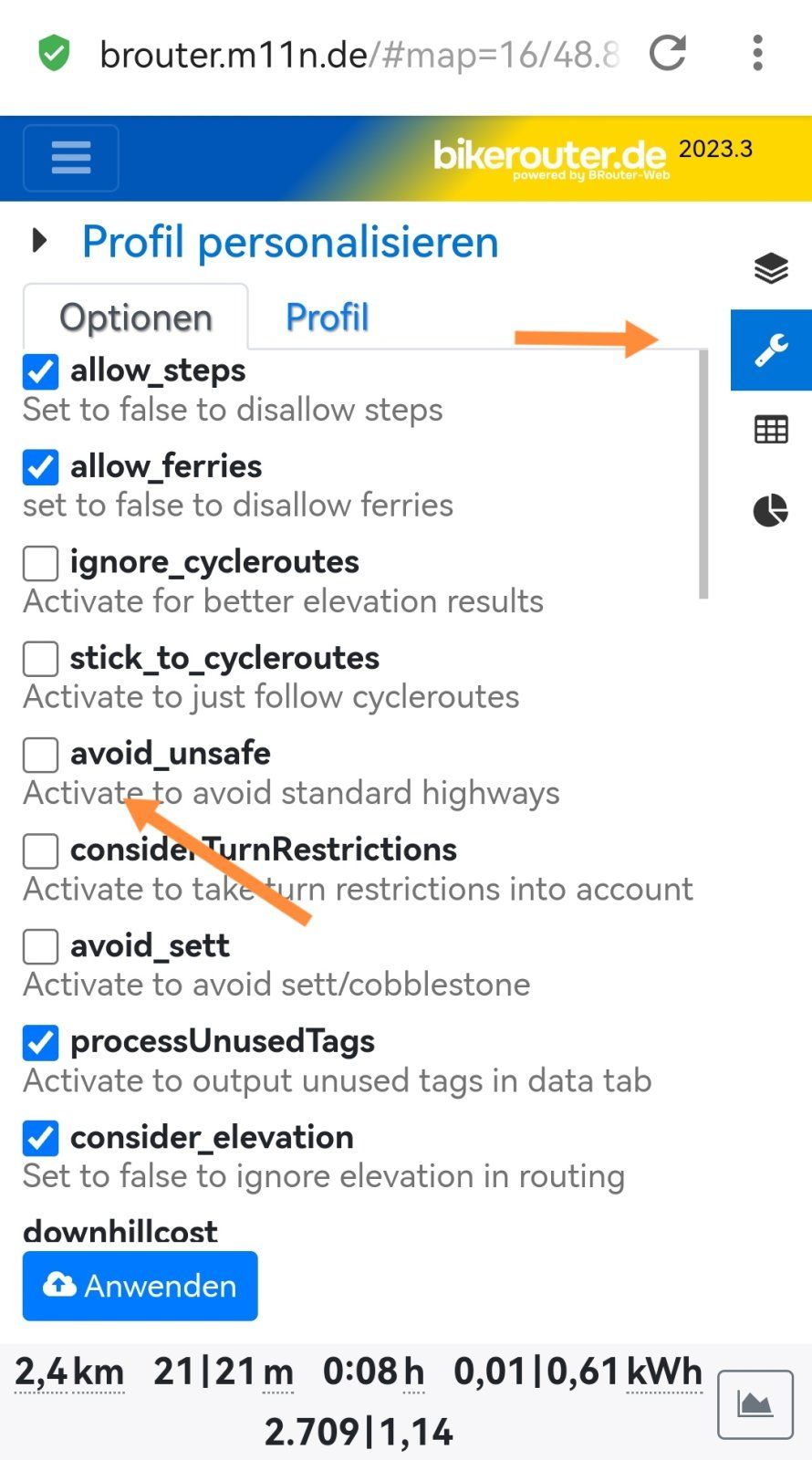

Probiere mal bei "Trekking original" die "avoid unsafe" Einstellung, damit kommst Du auf Deine gewünschte Route

Ich hatte es nur schnell auf dem Handy probiert mit Deiner geplanten Route, erst Häkchen bei avoid unsafe gesetzt auf anwenden geklickt und die Route wurde von der Strasse auf den Weg verlegt
Edit: Ok will tatsächlich nicht mehr
Gravel(schnell) führt aber tatsächlich auch neben der Straße

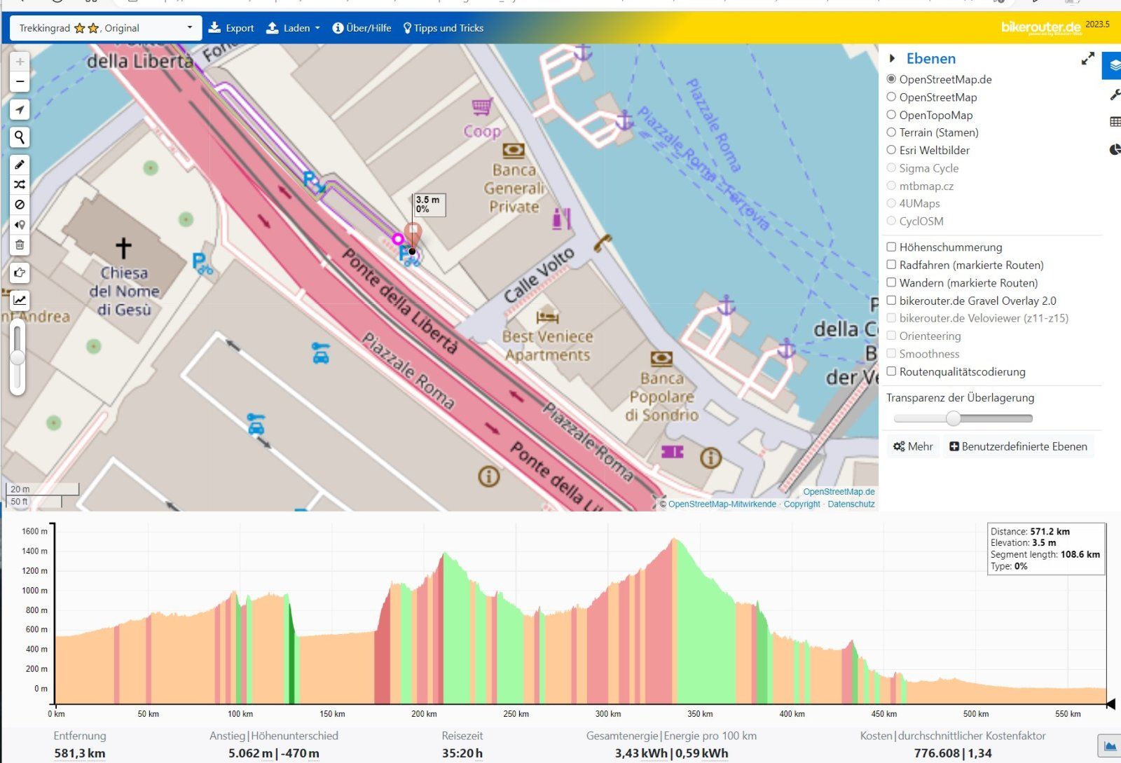

Ein neues Phänomen, jedenfalls für mich.
Der Brouter zeigt im Höhenprofil oder bei der Gesamtlänge den falschen Wert an.
Die beiden Werte weichen hier um 10km ab auf 571km. Siehe Bild.
Welcher ist richtig?
Es ist der München-Venedig Radweg. Dabei gibt es keine "No-Go Areas" und kein direkt Routing, sondern alles normal.
