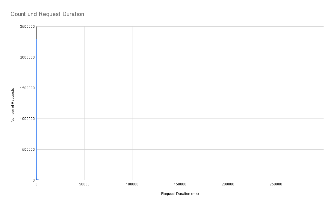

Schaut euch mal dieses Histogramm an (X-Achse: Antwortzeit BRouter Engine, Maximalwert sind 300 s bzw. 5 Minuten (maximale Rechenzeit bevor Routing abgebrochen wird), Y-Achse: Anzahl der Routinganfragen):
Ihr seht nichts? Ich auch nicht.

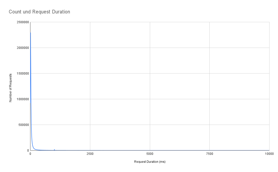

Schauen wir genauer hin und betrachten alle Routing-Anfragen, welche innerhalb von 10 Sekunden beantwortet werden:
Ah, es ist etwas erkennbar.

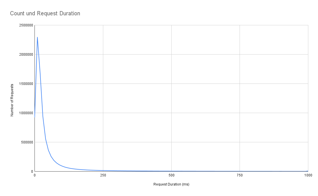

Schauen wir noch genauer hin und betrachten nur die Anfragen, welche unter 1 Sekunde laufen:
Ihr seht (bzw. könnt anhand des Histogramms erahnen), dass es durchaus Routing-Anfragen gibt, welche auch mal ein paar Sekunden brauchen. Die sind aber in der Anzahl verschwindend gering. Die allermeisten Routing-Anfragen sind in unter 100 Millisekunden beantwortet (Maximum im Diagramm ist bei 10 ms - 20 ms).
