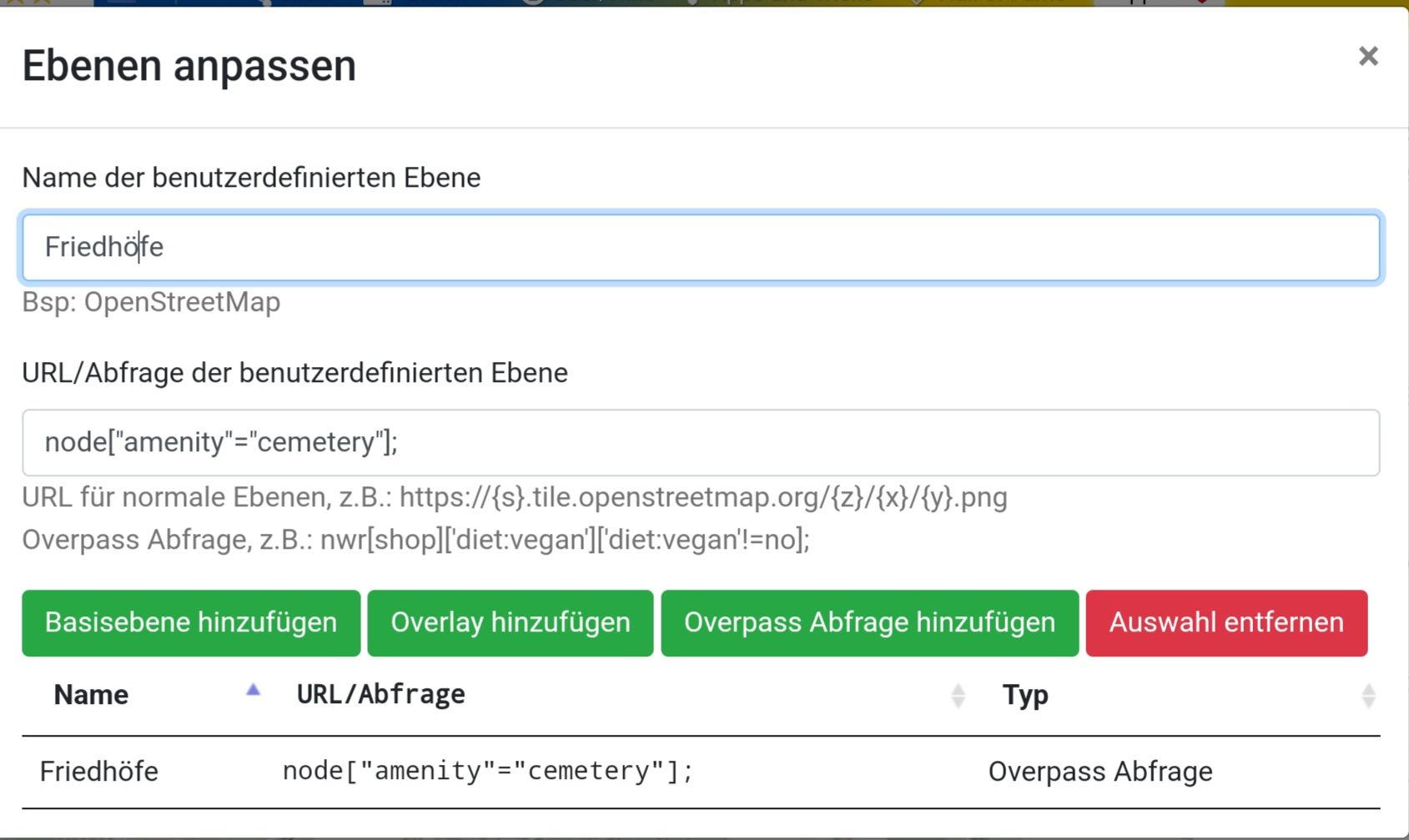

Ich möchte mir Friedhöfe anzeigen lassen und habe eine Benutzerdefinierte Ebene hinzugefügt
allerdings sehe ich nix
Wo liegt mein Fehler?

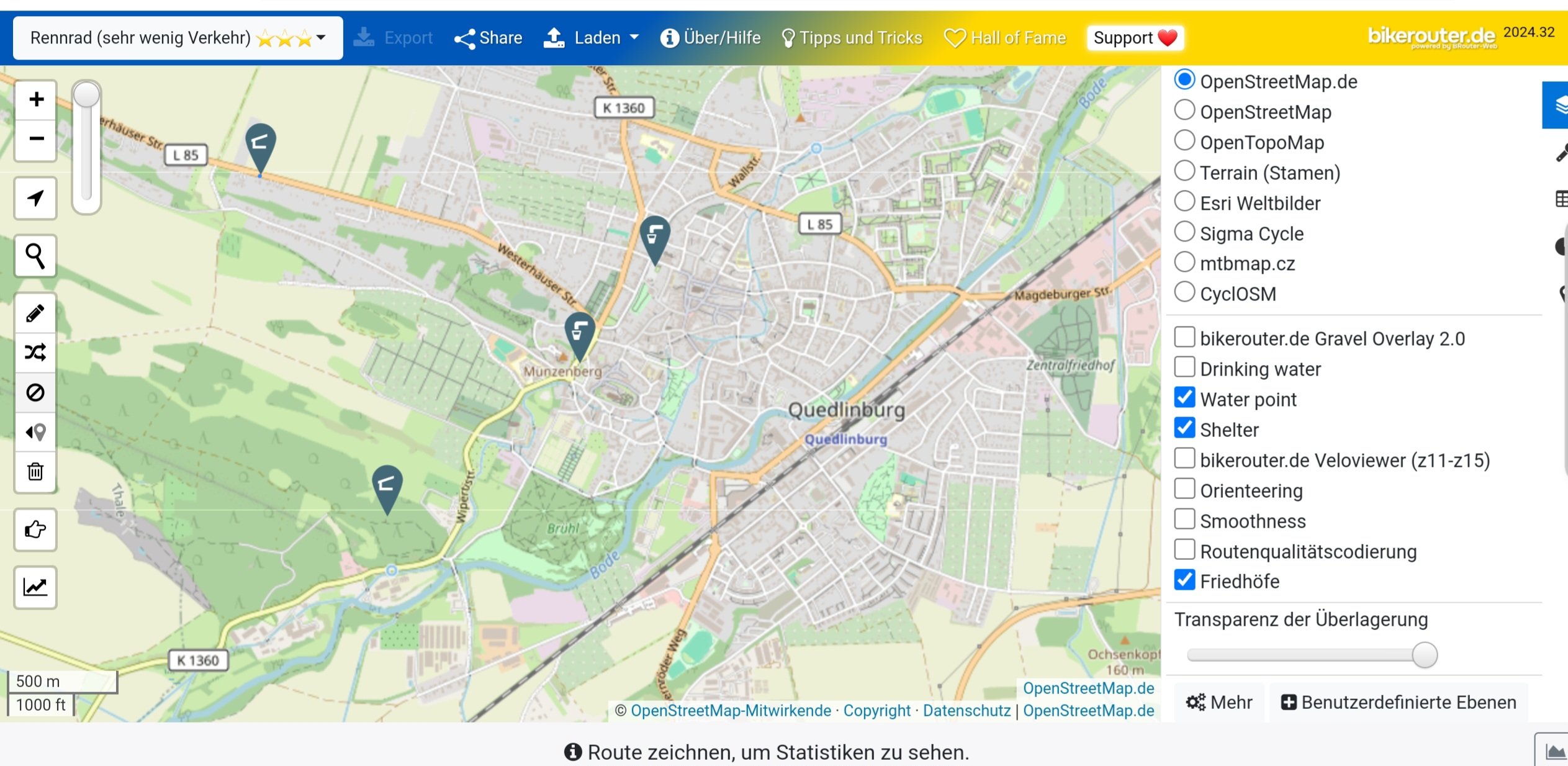

Die Syntax für Overpass-Turbo im Bikerouter ist leider anders, als auf overpass-turbo.eu.
Mit nwr[landuse=cemetery] suche ich mir bei der Tourenplanung passende Wasserstellen.
Ich möchte mir Hochsitze anzeigen lassen, nwr["amenity"="hunting_stand"]; funktioniert aber nicht. Tipps?
Edit meint, das ist kein Problem, man muss das auch als overpass-abfrage einstellen und nicht als Basisebene :wut:

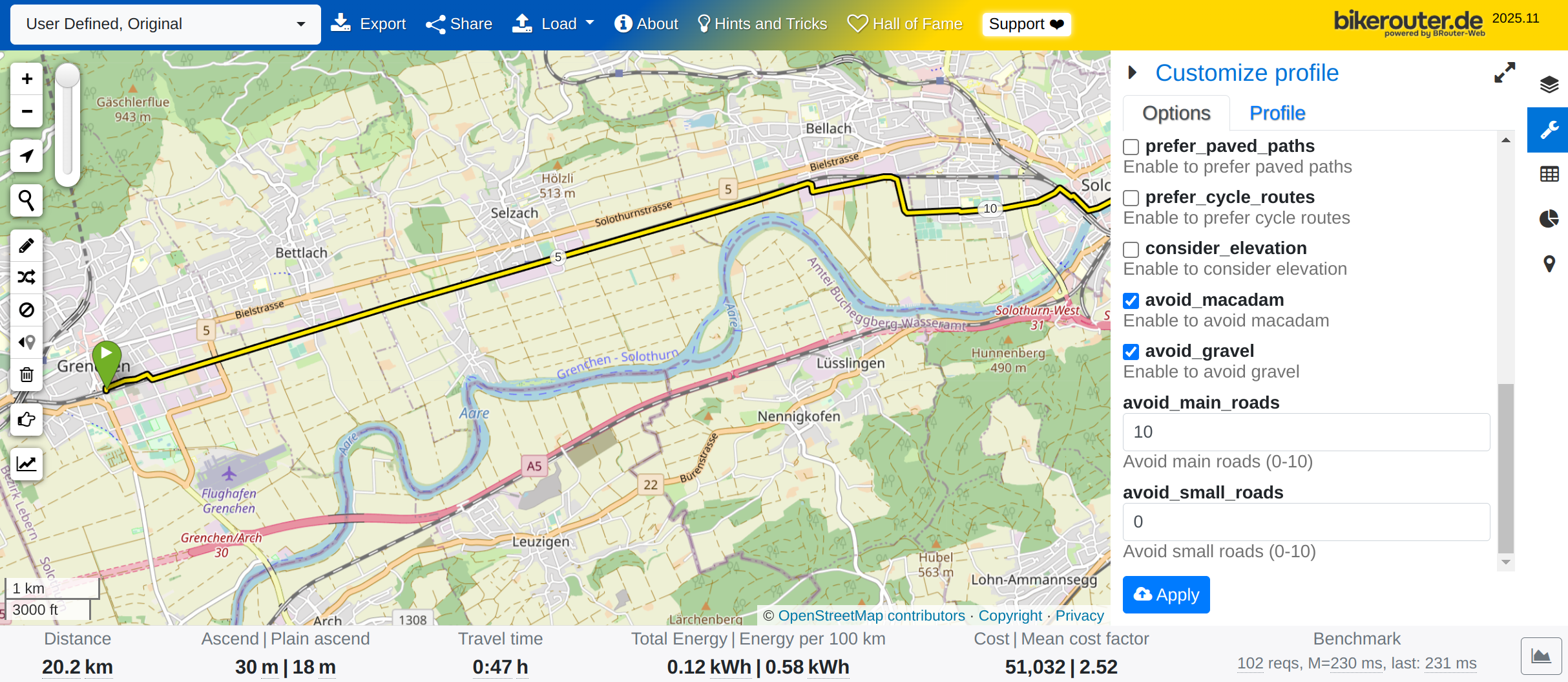

Wenn du in meinem Profil in Zeile 202 folgenden Code einfügst, wird quasi ausschließlich über asphaltierte Straßen geroutet:
multiply switch is_paved 1 12Das funktioniert so gut, dass ich auch schon überlegt habe, das als prefer_paved_paths Schalter einzubauen.
in dem quaelnix Profil tauchen ja die diversen Oberflächen auf:
"surface=asphalt|concrete|paved|paving_stones|sett|cobblestone|metal"
Was traumhaft wäre: unter Optionen Auswahlkästchen für die verschiedenen Oberflächen einzufügen (z.B. mit schmalen Reifen Asphalt und Beton; "metal" wäre wohl für Schienen (?).
Wo muss ich
Code:
assign avoid_main_roads = 10 # %avoid_main_roads% | große Straße vermeiden(0-10): 0 = nicht vermeiden, 1 = leicht vermeiden, 3 = Standard, 10 = stark vermeiden | number
assign avoid_small_roads = 0 # %avoid_small_roads% | kleine Straße vermeiden(0-10): 0 = nicht vermeiden, 1 = leicht vermeiden, 5 = Standard, 10 = stark vermeiden | number
einfügen? Hab das unter context/global probiert, aber es hat sich nichts an der Routenführung geändert. Kann natürlich auch sein, dass dieses Stück der Kantonsstrasse in open street map falsch deklariert ist.
Möchte vermeiden, dass über stark befahrene Strassen geroutet wird (mit multiply switch is paved 1 12" wird entlang dem Fahrradstreifen der Kantonsstrasse geroutet). Edit: wenn ich die Strecke in bikerouter mit dem angepassten quaelnix Profil hier als link speichere, erscheint trotzdem ein anderes Profil...
Kann nur die route mit dem Original quaelnix Profil (ohne die Z202 Anpassung) hier ohne Veränderung verlinken...
https://bikerouter.de/#map=13/47.18...75;7.634843,47.190629&profile=quaelnix-gravel
Zwischen Bettlach und Bellach könnte mit Z202 Anpassung auch nördlich auf der Bellacherstrasse auf Asphalt gefahren werden (siehe Anlage).
Edit: evtl. etwas mit "sum_highwaypenalty" (ist das überhaupt passend, um Hauptstrassen auszuschliessen?) hinzufügen?
