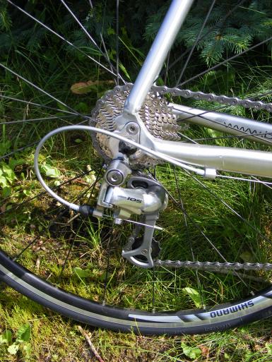

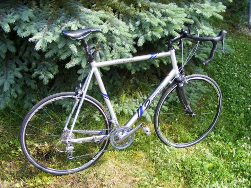

Gestern habe ich mir letztendlich eines der Rennräder mit kompletter Shimano 105er Gruppe zugelegt. Bei der Zusammenstellung hatte ich Glück. Es war das einzige mit einer Rahmenhöhe von 64cm und der 105er Kurbel mit 3 Kettenblättern. Andere hatten eine Truvativ-Kurbel oder die klassischen Rennradkurbeln mit 2 Blättern.
Die Ausstattung des Rades sieht im Detail so aus:
- Schaltung, Bremsen und Kurbel: Shimano 105 (Die Kurbel ist sogar schon eine Hollowtech. Das Rad kann also nich allzu lange gestanden haben)
- Laufräder: Shimano WH-500 mit Conti Ultra Sport Mänteln
- Vorbau: FSA mit 110mm Länge
Der Rest der Teile, also Carbongabel, Sattelstütze, Sattel, Lenker, Zugaußenhüllen, Lenkerband und Rahmen sind von 2danger, der Hausmarke von BOC.
Diese Teile, allen voran der Rahmen, sorgen natürlich dafür, dass das Rad an sich keine wirkliche Augenweide ist. Aber die Ausstattung und der Preis sprechen für sich. Auch in meinem Bekanntenkreis war die einheitliche Meinung, dass ich zu dem Preis sicher kein gleichwertiges Rennrad bekommen kann. Als Trainingsrad reicht es allemal. Auf meiner ersten kurzen Testfahrt gestern fand ich das Rad auf jeden Fall okay. Ich bin lediglich noch etwas unsicher, vor allem in der Unterlenkerposition finde ich das Verhalten des Rades bei hohen Geschwindigkeiten ein wenig wackelig. Daran muss ich mich wohl noch gewöhnen. ;)
Im Anhang sind noch zwei Fotos und eins liefere ich noch per Imageshack nach. Das Foto war wohl für das Forum zu groß.
