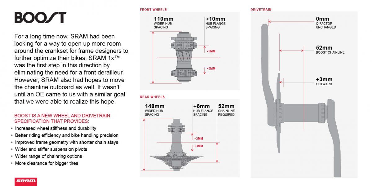

Ergänzend eine erklärende Grafik, Quelle: SRAM
Dort steht, daß sich der Q-Faktor gar nicht ändert. Die Rahmenhersteller müssen die Plus-Reifen in das bestehende Konzept quetschen und bekommen als Erleichterung nur eine um 3mm nach außen verlegte Kettenlinie.
Damit braucht uns eigentlich das Tretlager gar nicht zu interessieren. Die Kettenlinie kann nur besser werden....
