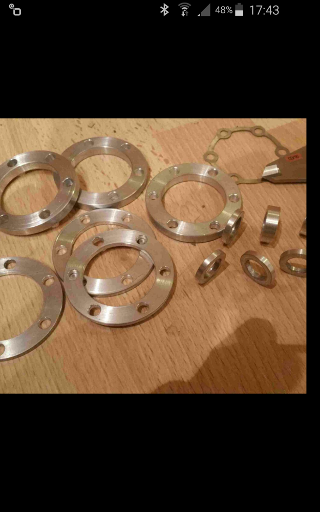

Wir haben gerade mit einem englischen Hersteller gesprochen, solche Adapter bzw Umrüstkits anzubieten.
Besteht im Eigentlichen aus zwei Spacer für die Nabe links und rechts um von 142 auf 148mm Einbaubreite auszugleichen, plus einem Discadapter, um die Bremsscheiben wieder korrekt zu positionieren.

Hier ein erstes Foto wo sie noch auf der Maschine sind:
Ich frage jetzt einfach mal in die Runde: Warum kann man nicht passende U-Scheiben nehmen? Muss es unbedingt so ein Frästeil sein für die Bremsscheibe?
Weil es stabiler ist als einzelne "Beilagscheiben" und somit die Nabe schont bei den Belastungen durch die SCheibe beim Bremsen....
PS: Wir sprechen hier von einem Preis von nicht mal 20 EUr für das Komplettset mit Spacern und Rotor Adapter, samit SChrauben etc für das Hinterrad Set!!! :D Ich meine, da spart man doch dann wohl am falschen Ende...
