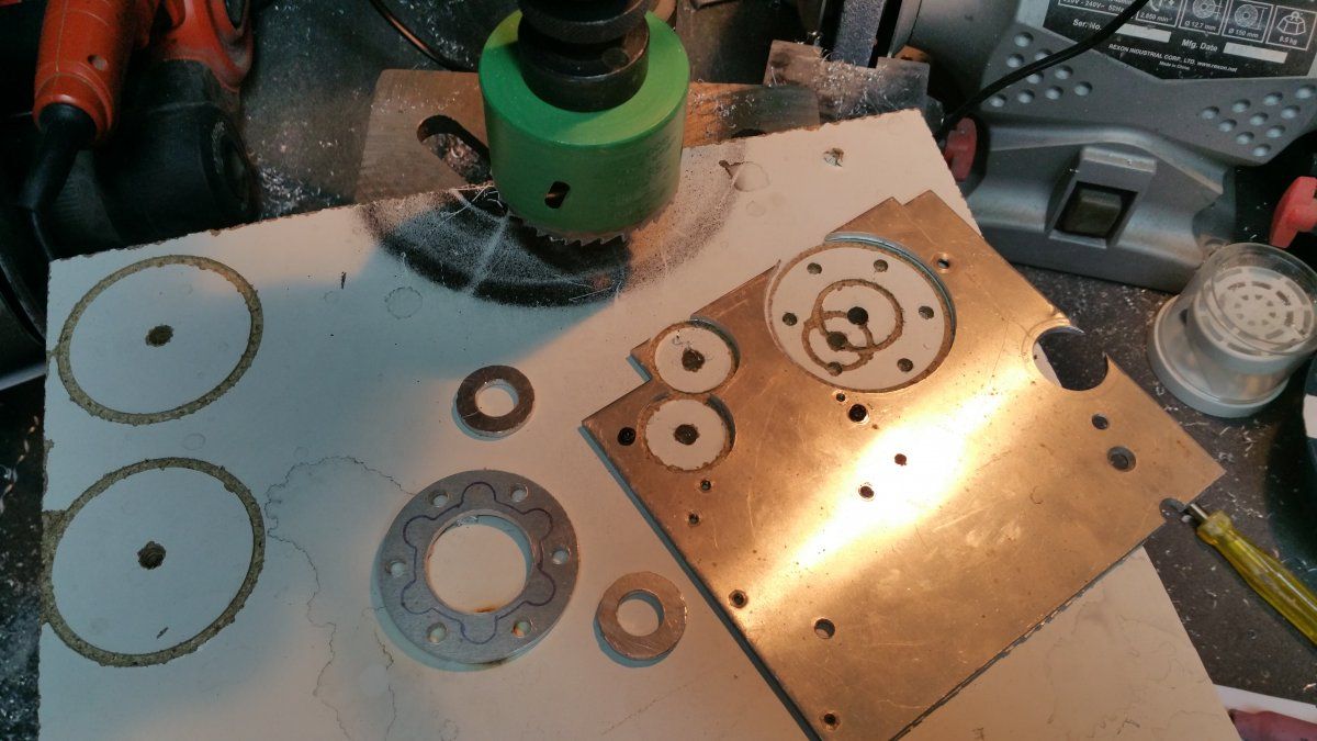

Selbstbau-Variante aus 3mm-Alublech, Achsspacer mit Schrumpfschlauch + Karosseriekleber an der Nabe fixiert:
2017-05-04 22.35.45.jpg 2017-05-05 17.47.39.jpg 2017-05-13 15.01.07.jpg 2017-05-13 15.12.10.jpg 2017-05-13 15.26.14.jpg
